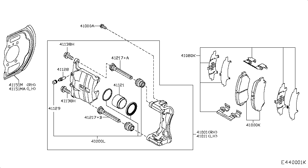

Народ,подскажите. Вот ремкомплект тормозного супорта http://tormozi.ua/catalog.html?id_product=6384 ,не знаю как у простых Кашкаев,у +2 нижняя направляйка с резинкой,на фото комплекта это и есть эти резинки,которые на палец надеваются ?Пальцы продаются они без резинок вот в таком виде http://x-trail.com.ua/brake/41133-8h300.html ,стук подзадолбал,есть ли эти резинки по отдельности и есть ли смысл брать такие пальцы и установить вместо штатных ,которые без резинок ?

Сообщение oleg_t » Пт мар 25, 2016 23:19:23
Я себе на задние суппорта вместо порванных штатных брал резинки от Мицубиси, т.к. на Кашкай отдельно не продаются. Их код MB699587. Стук меня не беспокоил, просто на СТО сказали что нужно поставить новые резинки.

snap писал(а):Вот ремкомплект тормозного супорта http://tormozi.ua/catalog.html?id_product=6384
Вот отдельно ремкомплект направляющих суппорта: http://tormozi.ua/catalog.html?id_product=5751
Re: Устранение скрипов, стуков и прочих сверчков
Сообщение snap » Сб мар 26, 2016 10:46:13
Вот те две маленькие резиночки это те,что именно на нижний палец напрвляющий надеваются ? Я звонил их консультанту,он вообще грит,что картинка может не совпадать #-o
Мне не пыльнички нужны,а именно резинки,кот. на саму направляйку надеваются.

snap писал(а):Вот те две маленькие резиночки это те,что именно на нижний палец напрвляющий надеваются ?
Что-то мне подсказывает, что в ремкомплекте для Qashqai+2 должно быть четыре маленькие резиночки иначе ремкоплект получается только для одного суппорта.
