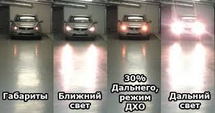

Привет парни. Поставил и я себе ДХО в дальний. Я, наверное, первый на этом форуме поставил на Кешу. ;) На ОLX нашел контролер, цена порадовала. Установил сам. Алгоритм обычный, запрет по габам и стояночному. Но, я немного видоизменил подключение и теперь ДХО горят только при режиме "Драйв" рукоятки КПП. Соответственно,теперь они не светят при прогреве двигателя и припаркованном авто. Такі справи.

ДХО в дальний - это в пол-накала, правильно?
Интересно было бы на видео глянуть, как он по сравнению со штатным ДХО другой машины.

Вадим, там яркость регулируется от 5% до 50% с шагом в 5%. Сейчас стоит 10%. По яркости-между габаритами и ПТФ. Но, учитывая, что фары дальнего смотрят прямо, их хорошо видно в зеркала и без. Думаю выставить 30% мощности, (около 33 Ватт). Штатные ДХО светят белым светом. а этот выглядит желто-белым. В этом основная разница. Ну да, это не модно, :) нет гламурных гирлянд. Но со соей прямой обязанностью, они справляются хорошо. На счет реакции копов, если будет, напишу.

Вот из сопроводительных документов:
Обрати внимание, сколько света "уходит" в землю при ближнем.

Индикатор дальнего в панели приборов не горит.
