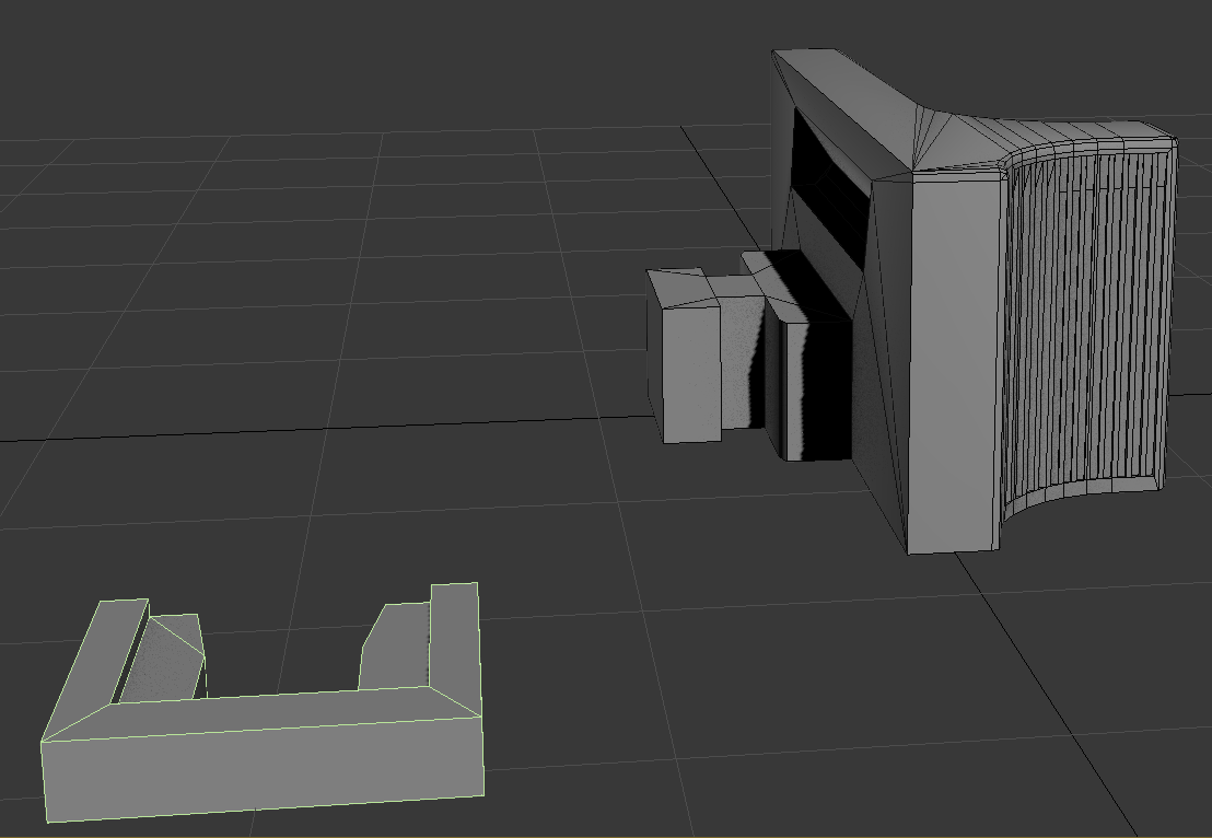

Моя деталь стоила 70грн. год назад. Это переключатель света на мотоцикле. Размеры около 2х3х1 см.
https://www.dropbox.com/s/51bkbbdej3f2d ... t.max?dl=0
https://www.dropbox.com/s/v9t6mucxwdwdj ... t.STL?dl=0
http://screencast.com/t/LpImXYzLS
http://screencast.com/t/QGXYwkBmIp4o

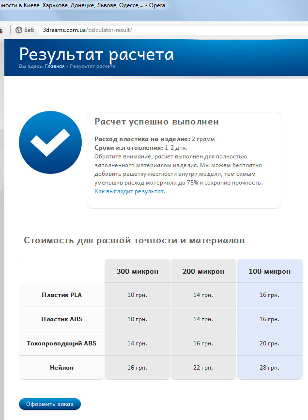

Сообщение mutexx » Пт окт 23, 2015 17:45:09
Igips писал(а):Моя деталь стоила 70грн. год назад
космос какой-то, 70грн за 2 грамма?! Загрузил stl в онлайн калькулятор не самой дешевой киевской фирмы, получил следующие цены:
или 70 грн это с моделированием, возможно доставкой?
