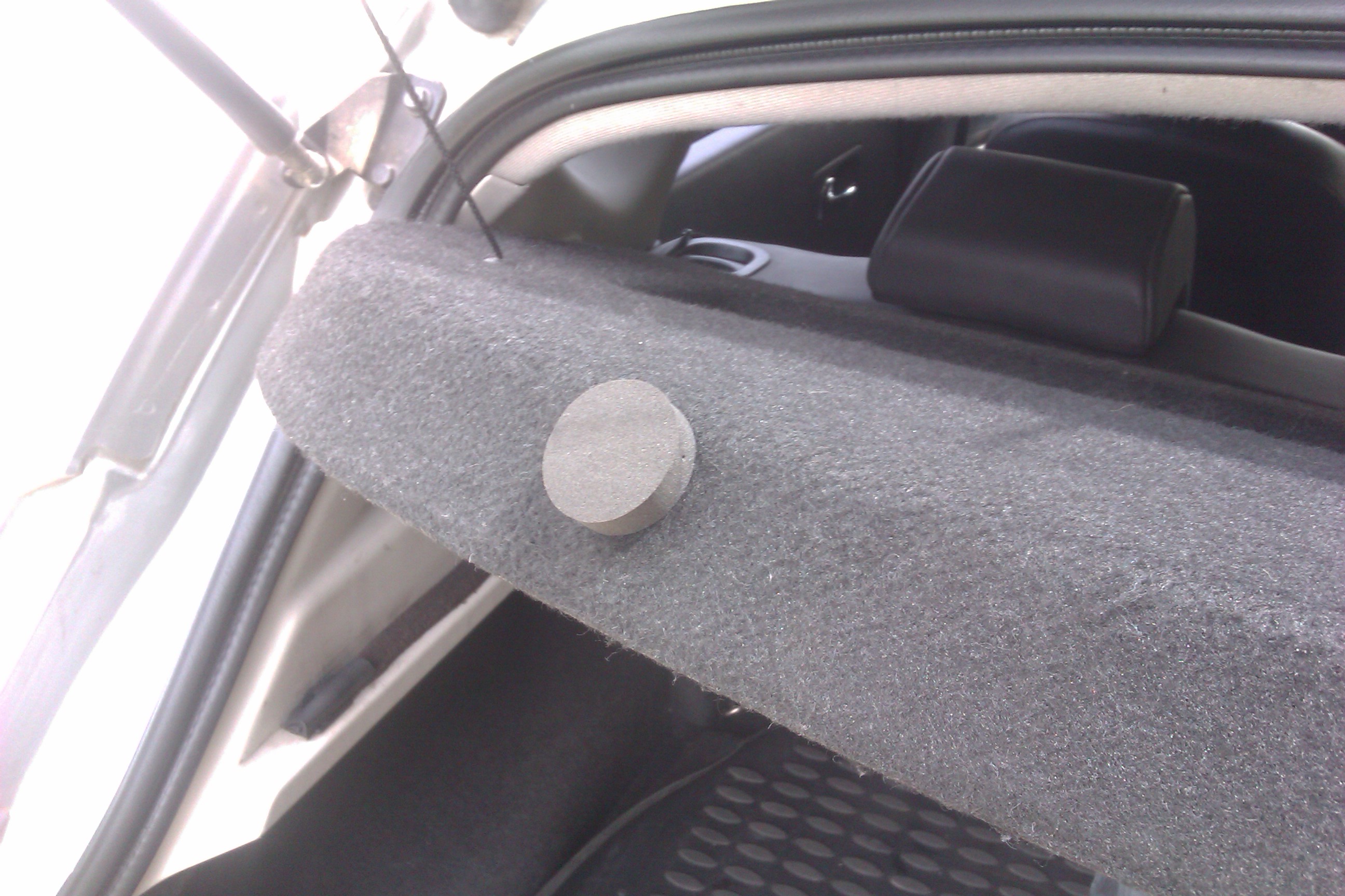

oleg_t писал(а):Значит задача - не дать полке прыгать, т.е. прижать ее крышкой багажника.
BIS писал(а):Для этого там есть резиночки штатные. Но видать они с этим не справляются.
Давно думал, что бы прилепить на полку, т.к. резинки которые на крышке багажника и которые должны эту полку прижимать - до нее не достают. И наконец нашел, в Эпицентре в отделе кухонной фурнитуры, самоклеющиеся кружочки из черной пористой резины, толщиной 1 см. Идеальный вариант.
Заодно убрал стук (на кочках) вертикальной части задней сидушки - стерлась пластиковая втулка на кронштейне крепления сидушки, обмотал втулку изолентой. Теперь ничего не стучит кроме рулевой колонки.
