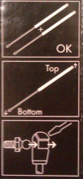

Купил на машину жены амортизаторы Монро (это был самый дешевый вариант, 133 грн.).
Так на них нарисовано что толстая часть должна быть сверху #-o
А я всегда устанавливал толстой частью снизу, может это причина недолгой их работы.
Завтра на Кашкае переустановлю.

Не знаю как ставить, и на Кашкае и на Мазде при открытой крышке багажника заводская установка это толстая часть снизу, т.е. крепится к кузову #-o

Так на твоих картинках нарисовано правильно. В закрытом состоянии толстая часть сверху. Ну а когда откроешь то она уже получается снизу)))
Крепи толстую к кузову. Думаю есть тут какая то логика. В закрытом состоянии действительно пыль и грязь будут меньше попадать в место выхода тонкой части.

Викторович писал(а):Так на твоих картинках нарисовано правильно. В закрытом состоянии толстая часть сверху. Ну а когда откроешь то она уже получается снизу)))
В том то и дело что непонятно, это картинка открытой крышки багажника или закрытой :D
Я склоняюсь к мысли что открытой, т.е. толстую часть рекомендуют крепить к крышке.

oleg_t писал(а):В том то и дело что непонятно, это картинка открытой крышки багажника или закрытой :D
На рисунке показано что толстая часть - сверху, тонкая - снизу.
Могу рассказать из опыта использования похожих амортизаторов. У меня мебель с дверцами, которые открываются вверх, с упорами-амортизаторами такого же принципа действия. Там толстая часть крепится сверху. Один раз я перевернул наоборот, дверца стала открываться по-другому, хуже, дерганно как-то. Вернул в исходное положение. С чем это связано так и не понял.

Voyager писал(а):У меня мебель с дверцами, которые открываются вверх, с упорами-амортизаторами такого же принципа действия. Там толстая часть крепится сверху.
У меня аналогично. Надо ставить, как на картинке, они ведь там в открытом состоянии находятся, толстые к двери багажника, как фирма рекомендует.

Поэкспериментировал с Kager и Kraft - их нужно ставить так как стоит штатно с завода, т.е. толстой частью к кузову. Если ставить наоборот то открываются хуже.
