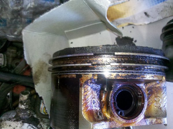

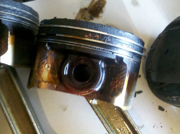

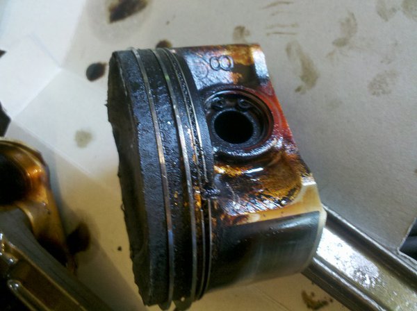

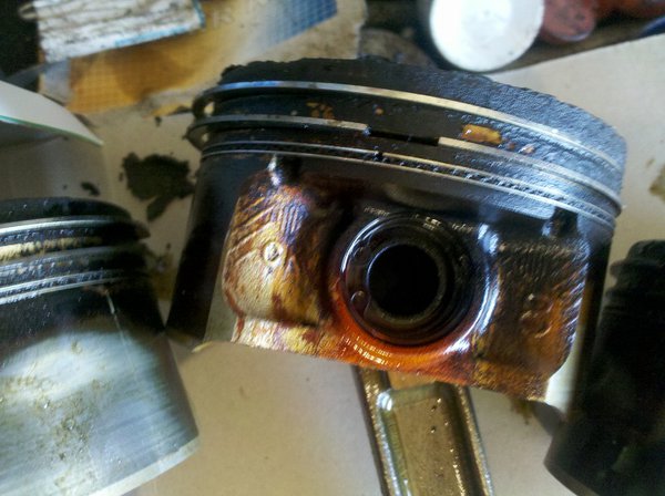

В общем, в понедельник, после разбора верха и низа и вытаскивания поршней открылась следующая картина:
клапана и голова в хорошем состоянии, зазоры клапанов у верхней границы (правда почему-то зазоры выпускных клапанов первого цилиндра таки немного меньше, чем в остальных трех, в остальных между собой одинаковые), геометрия и хонинговка (или как оно там) цилиндров в идеале
а вот кольца по цилиндрам:
1. совместились замки компрессионного и скребкового (компрессионное с ф-ей маслосъемного, среднее, короче) колец, из-за этого чуть упала компрессия (забыл написать, когда меряли компрессию, в первом цилиндре она была на 2 единицы меньше, чем в остальных)
2. +- ок
3. почти тоже самое, что 1, но таки чуть в разбежку
4. совместились замки скребков (боковин) маслосьемного кольца и застопорились в вертикальной канавке
По фоткам, да и в реале, все маслосъемные кольца залегшие, во всяком случае, как я себе это представляю, хотя, с другой стороны, масла ж не так уж много и хавало
