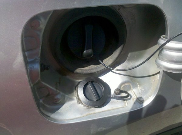

Вобщем поставил и себе гбо. Stag Q-Box Plus, форсунки Hana, редуктор KME
Заправочник вкорячил в лючек, но без переходника. Сделали небольшой "каблучек", чтобы стоял под углом, проблем с пистолетом не возникло

Мне чем нравится заправочное не спрятанное а на виду (т.е. как у меня) - когда людям видно что машина на газу, будет меньше желающих слить бензин, при этом порезав шланги или пробив бензобак.

ПС. и да, про заправочник, я хотел его как-то внизу, под бампером, но позвонили ребята и говорят шо не нашли куда его нормально прикрутить, поэтмоу лючек или бампер, но у них не было чего-то там для бампера, т.е. опять пришлось бы чего-то докупить и крутить, я им по телефону описал вариант, который видел в инете они так и вкорячили, мне нравится
