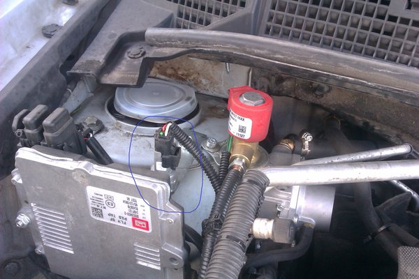

oleg_t писал(а):авление (разряжение) измеряется MAP-сенсором, у меня он входил в комплект ГБО и врезан в коллектор.
странно, я думал, шо он есть в самой машине и соответственно нужен дополнительный для ГБО без кан шины, гбо как у тебя по идее должны брать все параметры из системы, разве нет?
- oleg_t
- Сообщений: 8979
- Откуда: Киев, Осокорки
Re: ГБО
Пн май 25, 2015 11:39:11
oreh писал(а):странно, я думал, шо он есть в самой машине
По всей видимости в Кашкае его нет.
oreh писал(а):гбо как у тебя по идее должны брать все параметры из системы, разве нет?
х.з. Видимо не все.
Посмотри аппаратные отличия между BRC Sequent 24.11 и Plug&Drive:
http://www.brc.com.ua/produktsiya/sequent-24-11.htmlhttp://www.brc.com.ua/produktsiya/seque ... drive.htmlТолько 11. Датчик давления MAP.
Поэтому при настройке Sequent 24.11 - Датчик давления MAP подключается временно. Правда не знаю как его подключают. Делают что-ли дырку в коллекторе а потом ставят заглушку?

Re: ГБО
Пн май 25, 2015 11:45:02
Обвёл датчик синей линией.
Врезку штуцера в коллектор зафоткать тяжело т.к. она не там где форсунки а в начале коллектора, т.е. с противоположной стороны.

unloker
- unloker
- Сообщений: 178
- Зарегистрирован: Чт ноя 28, 2013 16:41:45
- Авто: Nissan Qashqai 2.0 СVT ГБО LPG Tech 324 OBD
Re: ГБО
Пн май 25, 2015 13:13:04
Олег на фото плохо видно, но вроде как у вас к редуктору медь подключена (Газовая магистраль), сейчас уже все установщики ставят пластик, если я не ошибся и у Вас действительно медь, я бы Вам рекомендовал поехать к своим установщикам и требовать замену на пластик и что-бы это был пластик FARO, дело в том что в нашем газе присутствует сера и при контакте с медью последняя окисляется, и образуется окись внешне напоминающая заржавевшую металлическую стружку, Ваш редуктор Вам скажет огромное спасибо и порадует долгой безотказной работой.
valdis
- valdis
- Сообщений: 115
- Зарегистрирован: Сб ноя 19, 2011 22:08:16
- Откуда: Одесса, Николаев
- Авто: Nissan Qashqai 2.0, SE, 6MT, 4WD ГБО Landi Renzo Omegas
Re: ГБО
Пн май 25, 2015 14:56:28
unloker писал(а):Олег на фото плохо видно, но вроде как у вас к редуктору медь подключена (Газовая магистраль), сейчас уже все установщики ставят пластик, если я не ошибся и у Вас действительно медь, я бы Вам рекомендовал поехать к своим установщикам и требовать замену на пластик и что-бы это был пластик FARO, дело в том что в нашем газе присутствует сера и при контакте с медью последняя окисляется, и образуется окись внешне напоминающая заржавевшую металлическую стружку, Ваш редуктор Вам скажет огромное спасибо и порадует долгой безотказной работой.
+1000
- oleg_t
- Сообщений: 8979
Re: ГБО
Пн май 25, 2015 15:14:34
Да, этот небольшой кусочек от клапана до редуктора - медь, хотя в остальных местах везде пластик. Мне на него уже показывали на последней регулировке. Думал поднять этот вопрос на ТО-15 тыс.
Спасибо за внимательность.
