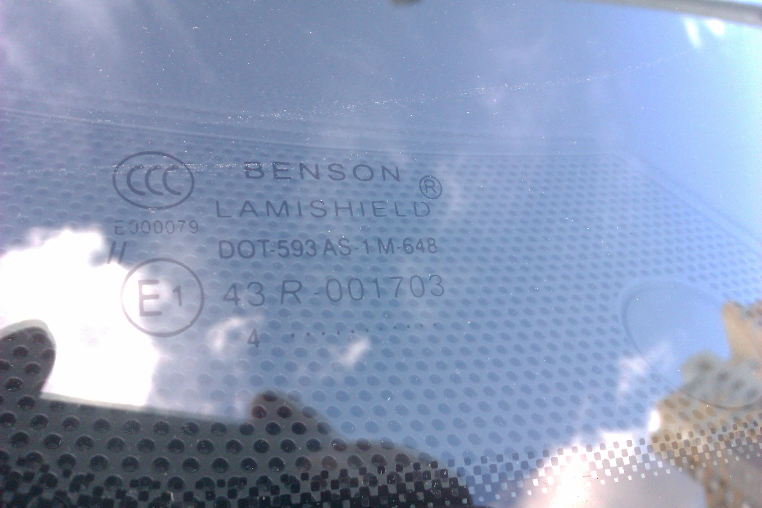

Полгода назад на моем Кашкае треснуло лобовое стекло, еще родное. Треснуло непонятно почему, трещина шла снизу. Менять не хотел, ждал пока попадет пара камней, чтобы уже потом поменять "оптом" так сказать. Но с приходом солнечных дней смотреть против солнца стало невозможно из-за того что стекло все посечено песком, камешками и т.д. И кроме того в одном месте стекло было затерто дворником после того как у дворника зимой на морозе отломалась одна защелка когда я пытался его снять.
Весь этот комплекс факторов, а также то что у меня лежит без дела страховка Каско (с маленькой франшизой) подвиг меня на замену лобового стекла.
Но хотел я только стекло с полосой от солнца, т.к. постоянно езжу с опущенным козырьком а очки носить не люблю.
Обратился к знакомым установщикам, они сказали что на Кашкай стекол с полосой от солнца нет.
Я не сдавался и обратился к другим знакомым установщикам, и ура - нашлось стекло китайской фирмы Benson, первый раз о таком слышу.
Но в принципе фирма известная:
http://mosautoglass.ru/benson
http://steklo-lobovoe.ru/benson
http://autoglass-rus.ru/info/benson
К китайским стеклам я отношусь нормально, они ничем не хуже всех остальных, а цена очень приятная:
стекло - 90 долл.
замена стекла - 350 грн.
выезд установщиков для замены стекла ко мне домой - 150 грн.
Меняли прямо во дворе.
Чуть больше часа работы, с перекурами, наклеиванием "антискрипной" изолетны и т.д.
Датчик дождя переклеили без нового геля, работает.
Молдинг (уплотнитель) не меняли.
В общем я результатом доволен - смотрится супер, стекло с полосой хорошее дополнение к тонировке, солнце не слепит. Посмотрим как дворники будут справляться в дождь.

Думаю вот оно мое стеклышко: http://mosautoglass.ru/nissan/qashqai/windshield
Оно еще и с зеленоватым оттенком - Solar Control, в смысле от солнца помогает.

В смысле вот конкретно оно: http://mosautoglass.ru/glass/6044agsblmv1p/benson
