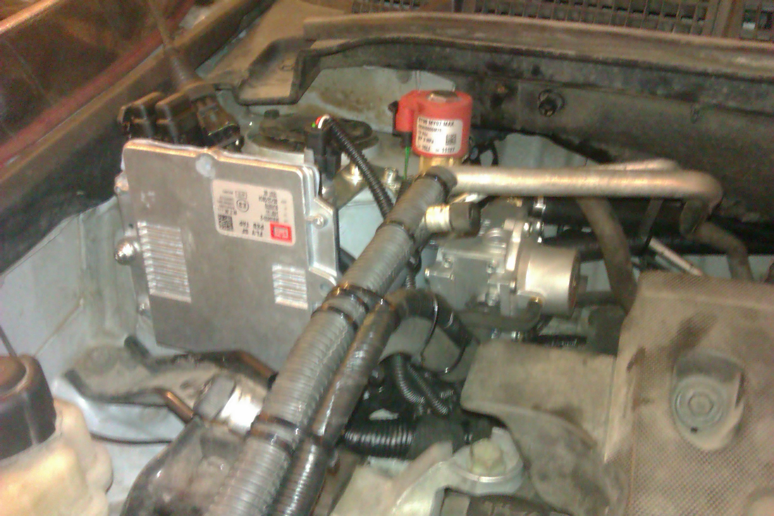

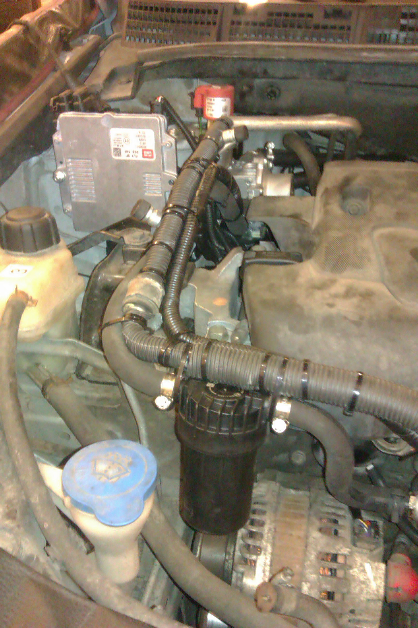

Свершилось!
После долгих сомнений, выбора оборудования и установщиков было установлено ГБО BRC Sequent Plug&Drive: http://www.brc.com.ua/produktsiya/seque ... drive.html
Установщики - ЧП "ГБО КИЕВ": http://gbokiev.com.ua/
Отличные ребята, профессионалы. Делают как для себя, не халтурят. И дешевле чем у других.
Вариатор не ставил.
Довпрыск бензина сделали по оборотам а не по нагрузке, свыше 3 тыс. довпрыск 20%, свыше 4 тыс. полный переход на бензин. Посмотрим на расход, далее можно играться установками.
Первые впечатления езды на газе - ничего не поменялось по сравнению с бензином, динамика не ухудшилась. Сейчас пока фотоотчет, статистика будет после первого ТО.
Блок управления, газовый клапан с фильтром грубой очистки, редуктор
Фильтр паровой сферы нового циклонного типа
Форсунки на рейке. На ТО-1 попрошу надеть хомуты на шланги.

Поздравляю.
Но кнопку переключения на газ я себе от туда убрал. поставил прямо под левым воздуховодом. Так можно видеть показания датчиков не убирая руки от руля.

Я руку не убираю, небольшой наклон головы и все видно.
valdis писал(а):Теперь интересен расход, только не забудь вычитать километраж бензина до перехода на газ.
За 4 дня проехал 980 км., из них 100 км. город остальное трасса.
Расход газа в смешанном цикле и в режиме "трасса 120 км./час" оказался одинаковым - 11,6 л./100 км. Расход бензина составил 0,6 л./100 км., и это с учетом того что я активно раскручивал двигатель свыше 4 тыс. оборотов, т.е. ездил как обычно. Довпрыск бензина походу сделали не на 3 тыс. а на 3,5 тыс., т.к. чувствуется небольшой провал тяги. Полный переход на бензин на 4 тыс. не чувствуется совсем. Т.е. я считаю что расход газа идеален - плюс 15%, как книжка пишет.
