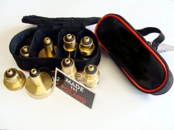

У них же можно приобрести переходники: http://westgas.lviv.ua/news/68-perehdni ... ozhey.html
