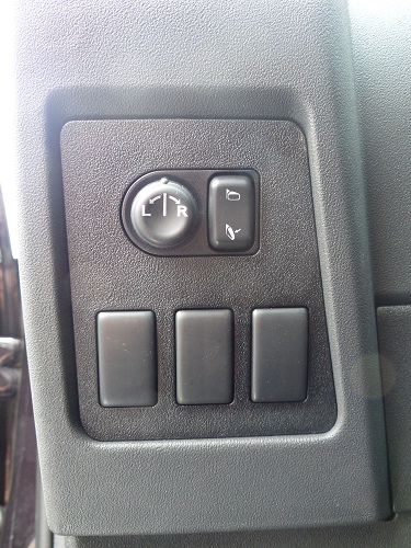

Сообщение Shadow » Ср май 21, 2014 13:29:08
В общем с самого первого дня покупки Кошака не давали мне покоя кнопки у левой коленки - как по мне, то местоположение не самое удачное: панель расположена под отрицательным углом, а кроме того при моей посадке в нормальном положении головы кнопки мешает видеть обод руля. Может и не часто я ими пользуюсь, но нескольких попыток рассмотреть ночью в каком положении находится регулятор уровня фар или срочно отключить ЭСП окончательно убедили меня что им там не место.
Идея родилась давно, но ждал окончания гарантии, а в это время готовился.
Для реализации задумки решил отказаться от маленького бардачка под блоком климата т.к. ИМХО штука совершенно не функциональная и ничего в него толком не влазит кроме пачки жвачек или маленькой коробочки с леденцами.
Из материалов было приобретено:
- декоративная панель климата без бардачка (с местом под кнопку верхнего обдува)
- декоративная панель кнопок (покупалась ради креплений кнопок)
- три стандартные заглушки под кнопки
Для начала в панели климата фрезой вырезаем отверстия под кнопки:
Далее от панели кнопок отрезаем нужный фрагмент с посадочными местами кнопок и вклеиваем его с обратной стороны панели климата:
Остается только дорастить провода и собрать всю конструкцию. Результат выглядит так:
Старые места закрываем заглушками:
Честно говоря я бы еще и блок управления зеркалами перенес, но пока не придумал куда... :mrgreen:

bykovdima писал(а):Жесть!! в дорестайле все молились на какой-нибудь кармашек, а тут наоборот от него отказываешься :)
а можешь сказать что за панель и где покупалась ?
bykovdima, та да, есть такая болячка, но у меня за 3 года так ничего путнего в этом бардачке не поселилось кроме жониных конфет... :mrgreen:
Кроме того установка ящика под переднее пассажирское сиденье изрядно разгрузила подлокотник и основной бардачок...
А панель штатная кашкаевская, к которой в оригинале крепятся эти кнопки и блок управления зеркалами (как на последнем фото). Покупал естественно через Алексея. Правда каталожный номер мне самому найти не удалось, так что просто отослал фотографию, а номер Алексей нашел сам.

Shadow писал(а):Для начала в панели климата фрезой вырезаем отверстия под кнопки:
А что за фреза такая которой можно вырезать такие отверстия?

Работа больше любых похвал, единственное где увидел минус - отсутствие ответа на вопрос как вырезались окошки под кнопки в панели.
Если фрезой как это вскользь указано, то не совсем понятно для интересующихся самой технологией процесса. Этот и на мой взгляд более важный здесь вопрос - не раскрыт. А ведь клубни, которые начали задумываться о технике аккуратного создания новых окошек, вроде начали интересоваться.
Пора бы удовлетворить их интерес, не так ли?

Ozzy писал(а):Если фрезой как это вскользь указано, то не совсем понятно для интересующихся самой технологией процесса. Этот и на мой взгляд более важный здесь вопрос - не раскрыт. А ведь клубни, которые начали задумываться о технике аккуратного создания новых окошек, вроде начали интересоваться.
Мдя... Давно я на форуме не был... #сцукожизньтакая...
На самом деле все, конечно, сложнее, чем просто купить абстрактную фрезу в "Эпицентре" ...
Просто у меня есть знакомый, который увлекается ж-д моделированием и у него под это хобби есть координатный фрезерный станок. Металл на нем не попилишь, но разнообразные отверстия в пластике делаются легко. Вот он и оказал мне эту услугу за денюжку малую... Кому интересно - контакт скину. Вот и все...
