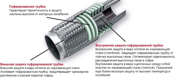

А, сорри, ребята, я и не подумал фотки сделать))) что там такого)) вырезали оба фланца, и вставили вместо них такую штуку:Изображение
посмотрим, сколько она проходит....

Сообщение Torpedo » Чт дек 18, 2014 19:29:49
Alex32 писал(а):вставили вместо них такую штуку
Которая совсем не гофр. Или я чего-то не понимаю?
Alex32 писал(а):что там такого)) вырезали оба фланца
Вот как раз и интересно до каких пор вырезали, в смысле где там гланды... :D
Alex32 писал(а):посмотрим, сколько она проходит....
Если эта конструкция в середине (типа оплётки) сделана из "чёрного" металла, по по-моему, проходит она недолго. Туда просится нержавейка.

Re: Ржавый фланец выхлопной трубы, как я решил проблему
Сообщение Alex32 » Чт дек 18, 2014 19:37:48
Torpedo писал(а):]Если эта конструкция в середине (типа оплётки) сделана из "чёрного" металла, по по-моему, проходит она недолго. Туда просится нержавейка.
Если эта гофра проездит очень мало, то я найду два б\у-шных высокоуглеродистых фланца, которые в кашкаях стоят со стороны катализатора, приварю их обратно, и буду опять ставить кольца.....
Сообщение Andy » Чт дек 18, 2014 19:55:51
гофр, гофр. для выхлопных и предназначен.
а вот длина и диаметр очень интересуют.
http://yandex.ua/images/search?text=%D0 ... 9_1360x768
Сообщение Torpedo » Чт дек 18, 2014 20:02:28
Andy писал(а):гофр. для выхлопных и предназначен.
Таки, да. И там всё не так просто:
Alex32 писал(а):Если эта гофра проездит очень мало
Я думаю, что всё будет хорошо.
Сообщение Alex32 » Чт дек 18, 2014 21:22:38
В ланосах и сенсах они штатно стоят, парни пишут, что они прогорают, и довольно часто...хотя, по их отзывам, прогорают из-за того, что этой гофрой ездят по бровкам....
А вот размер гофры, я уточню завтра...
Всем привет!)))

Сообщение elektron » Чт дек 18, 2014 21:32:10
СТОП! Речь идет о фланцах возле катализатора?
Torpedo писал(а):Я думаю, что всё будет хорошо.
Гофры, которые продают на базарах, очень примитивны и самодельны, как и дешевы. Про заводского изготовления не скажу.
