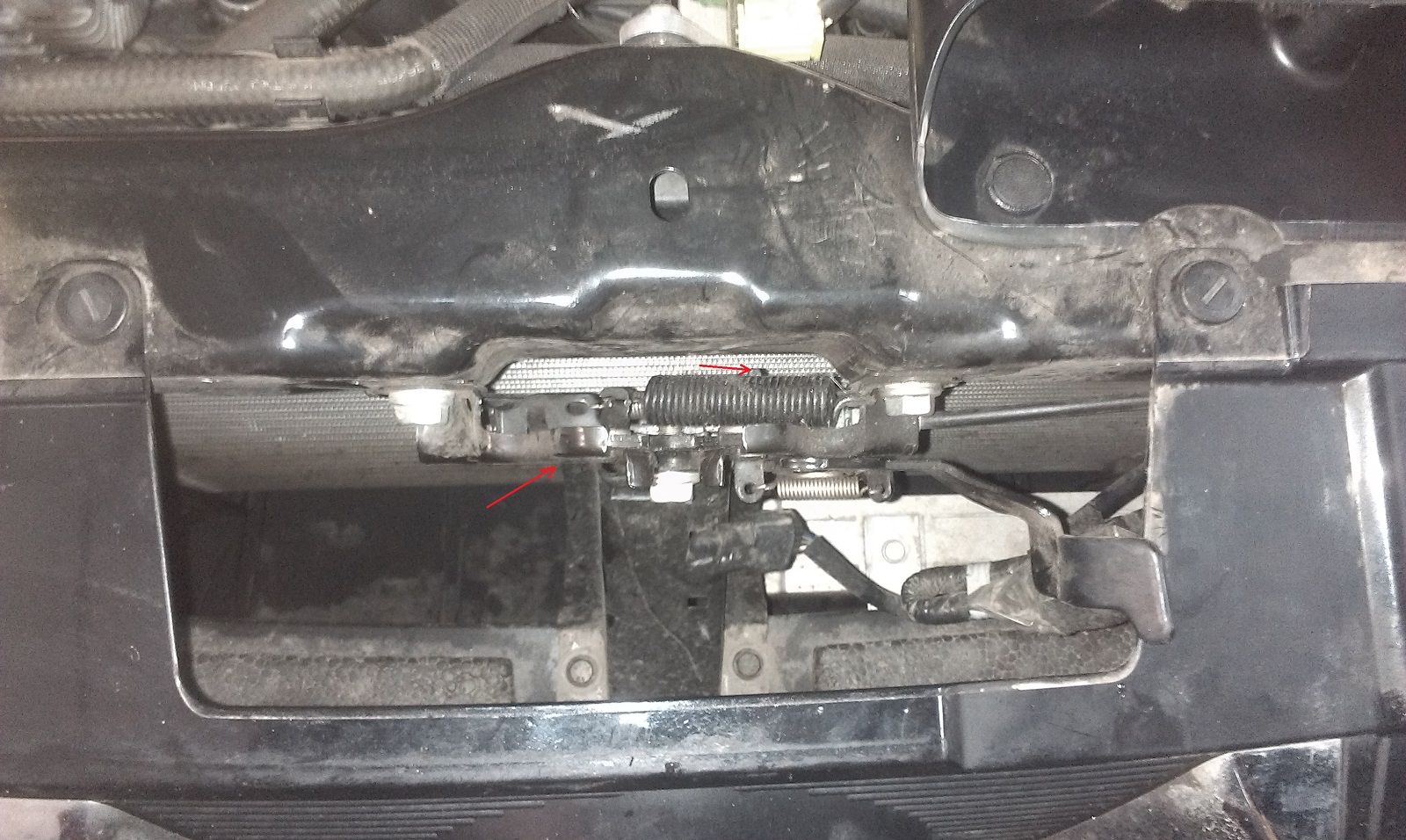

Сообщение альтист Данилов » Сб дек 06, 2014 08:21:13
надо нажать в направлении стрелки рычажок каким нить жестким прутком. залезть между радиатором и кронштейном замка (вторая стрелка), направлять пруток параллельно плоскости радиатора. Удачи!!! :D
