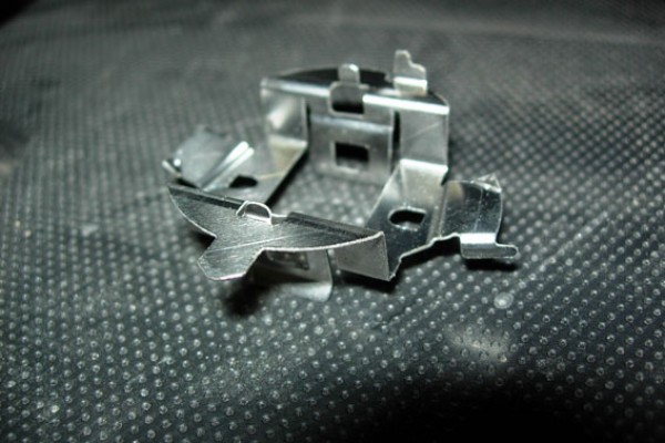

подскажите,п-та,а положение фиксатора ламп ближнего на патроне в водительской фаре и пассажирской одинаковое,или, зеркальное?На понимание - если фиксатор защелкнут на патроне неправильно,то лампа в сборе станет на свое место на линзе,или нет?
фиксатор лампы

может кто сфотографировать лампу ближнего света в патроне(вид со стороны лампы) пассажирской фары с галогеновой линзой?Заранее благодарен!

Re: Замена ламп ближнего света
Сообщение wincor » Пн окт 20, 2014 15:21:58
та какое же ноу хау...фото фиксатора выше висит...я не отрицаю,что такой фиксатор есть и на дальнем...но нужно фото с ближнего :)
Сообщение Torpedo » Пн окт 20, 2014 15:59:02
wincor, так я про этот фиксатор и говорю, в 2007 году для галогенок его не было, как в 2010 - не знаю.
wincor писал(а):подскажите,п-та,
Ну ты и терпеливый, я бы за это время попробовал бы уже оба варианта, по пучку света я думаю будет заметна разница (если положение фиксатора действительно критично).
Или ты уже пробовал?
Если будешь пробовать, то аккуратно, я об заусенец хорошо порезал руку.
wincor (Пн окт 20, 2014 16:11:33)
Сообщение wincor » Пн окт 20, 2014 16:10:42
та пробовал,конечно...но полного понимания нет...обычно перед разборкой всегда стараюсь фиксировать первоначальное состояние,а тут...опомнился,когда лампа,фиксатор и патрон были уже далеки друг от друга :)
Сообщение Torpedo » Пн окт 20, 2014 16:19:36
wincor писал(а):но полного понимания нет.
А в чём нет "полного понимания":
1. Нет чёткой фиксации защёлки?
2. Не нравится суммарный пучок света?
Пучок света должен быть "обрезан" сверху и больше вытянут вперёд со стороны пассажира (дальше освещать обочину).
