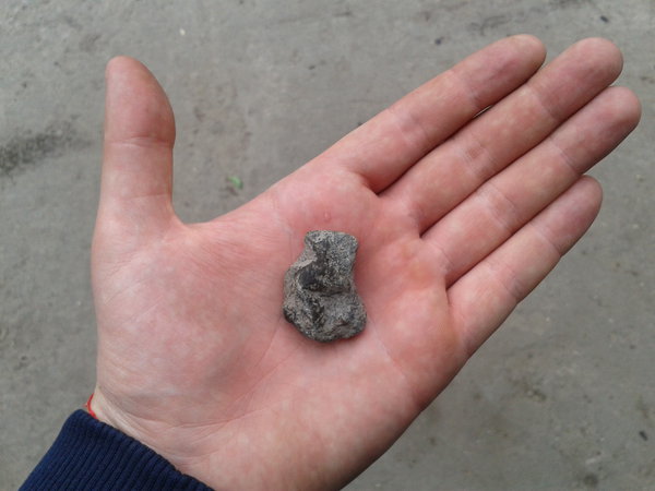

Re: Помогите!!! Стук возле заднего правого колеса!!!
Сообщение Илья Гулий » Пн май 05, 2014 11:04:57
Вот так выглядит причина этого раздражительного стука!
Камень
