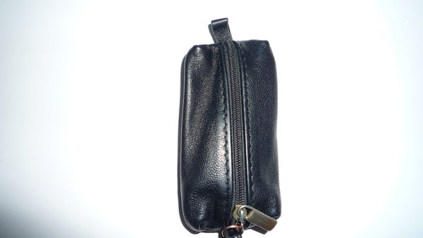

Re: выкидной ключ NISSAN QASHQAI
Сообщение docker » Сб апр 05, 2014 09:32:05
@двокат писал(а): удобно и не рвет карманы)
Так тоже нормально :)
ключики...
