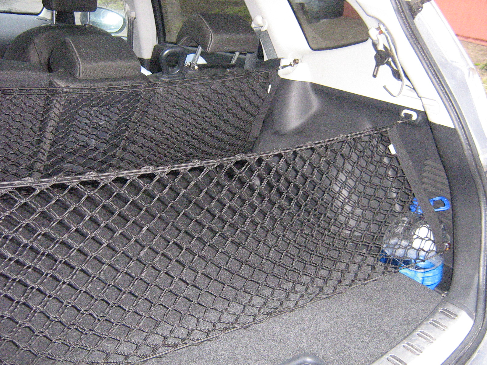

В итоге, после почти года полевых испытаний, они показали полную работоспособность решения)))
Вот, что активно используется сейчас.
Если крупнее посмотреть на ближнюю сетку:
Тут, кстати, хорошо видно, что будет если в Q+2 убрать пластиковые крышки по углам в багажнике.
Как раз место для банок/склянок/огнетушителей...))
А для второй (дальней) сетки были изготовлены специальные крючки:
как раз в места крепления обшивки... где должна лежать полка. Все равно я ее не использую.
Вот, что было сначала:
И что получилось в итоге!
За них и крепится вторая сетка!
Для крепления нижней петли сетки использовал крепежи, идущие вместе с сеткой.
Получилось интересно. Вообще они должны держаться на клею и на шурупе.
Я думал, для надежности, взять длинный шуруп и достать до металла.
Как тут на фото - прямо в красный овал.
Но там оказалось гораздо большее расстояние, чем я полагал. В общем так и держится - на клею и на шурупе в пластиковой обшивке.
В результате жалоб нет - полет нормальный.
Из тележки супермаркета можно так и кидать - сразу в сетку.

Я сверху креплю сетку за скобы на которые надевается замок задних сидушек.

oleg_t писал(а):Я сверху креплю сетку за скобы на которые надевается замок задних сидушек.
У +2 таких скоб и нету).
И удобно, когда эту сетку можно быстро снять... в одно движение.
