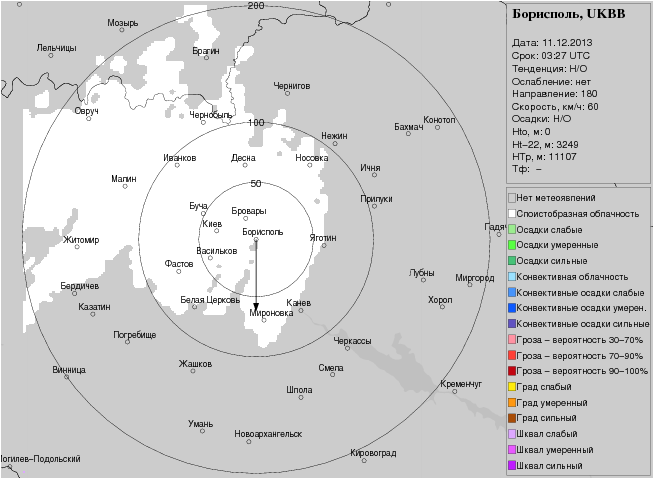

Судя по локатору - вечером опять стоим в пробках:
