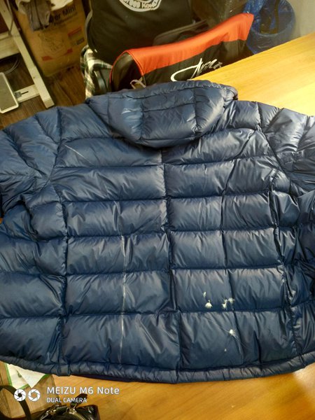

Чтоб не плодить темы тут решил написать...
Пропалил зимнюю болоневую куртку "Columbia" .. ну думал мож от кого-то пепел с сигареты "прилетел" ( но сам не курю) ... , отнес в дом быта сделали как новую..
только одел - через день тоже самое на том же месте.. я и супруга с расширенными значками начали думать ..
после анализа гардероба оказалась что еще одна куртка прожжена в том же месте... (но не заметно так Columbia на пуху и пух заметно как лезет из дырок)
полез в машину.. - оказывается ПОДОГРЕВ СИДЕНИЙ!!!! - на обивке небольшая дырочка и прожигает одежду подогрев...
как сие исправить? сталкивался кто нить... + заодно поправил бы потертости на боковине водительского сиденья...

Сообщение elektron » Пт янв 04, 2019 09:00:25
URIST
:shock: Там чо, до красна накаляется? А как тада родная ткань или кожа сидушек терпит лет 10 минимум это безобразие? Чай дыры были бы вместо сидушек уже... :smile:

Сообщение URIST » Пт янв 04, 2019 09:34:55
Куртке хватило...
процесс ремонта..
внизу справа...
если интересно - могу сходить сфоткать сиденье.
