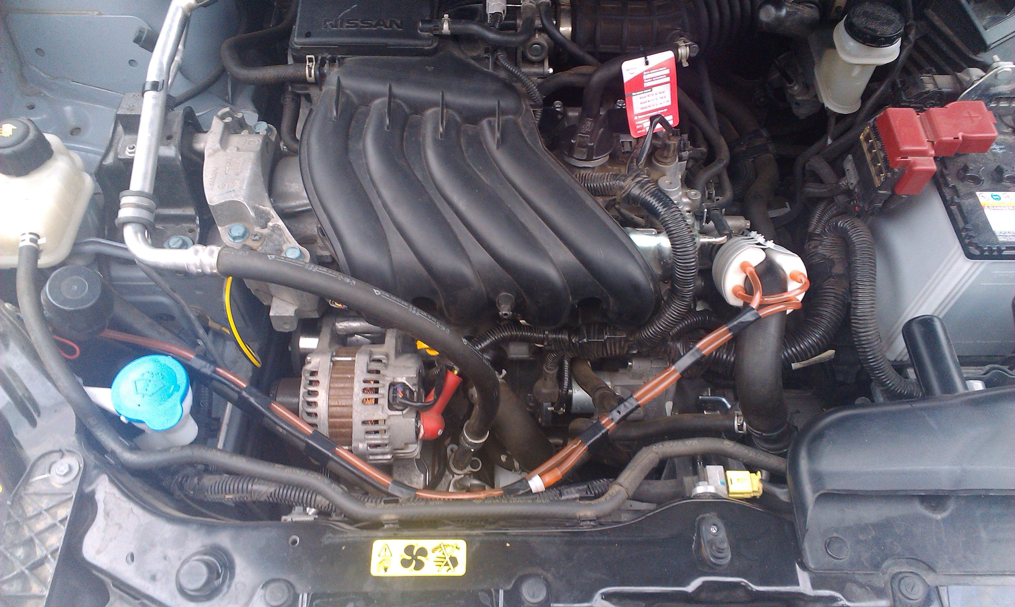

Поставил себе приблуду TERMOBOX.
Вот фото.
Резюме - за 2 тыс на трассе заметил, что жирные следы от мух смываются лучше теплым летним омывателем :mrgreen: .
На зиму еще утеплю "почки" и трубки.

Ghorgh писал(а):Поставил себе приблуду TERMOBOX.
Молодец!
Ставил сам?
Все диаметры и длины состыковались нормально или пришлось немного поработать рашпилем?

Интересно конечно, но самое слабое звено всей цепи - это форсунки. Если они замерзли и тока жидкости нет, то трубки и бачек можно греть сколько угодно, система все равно останется мертвой... У многих авто авто есть штатные форсунки с подогревом, нужно только найти подходящую... Мож у Фиников?

А для мене дивно, що автовиробники не реалізували банальне повільне стікання омивайки назад в бачок. Тоді б вона не стояла в форсунках і не замерзала

levsha писал(а):А для мене дивно, що автовиробники не реалізували банальне повільне стікання омивайки назад в бачок. Тоді б вона не стояла в форсунках і не замерзала
Може таке бути, що малий діаметр отвору у форсунках не дасть рідині стікати назад (капілярний ефект) ?
Они не только не реализовали это, они с этим наоборот - всеми путями борются (в основном путем врезки запорных обратных клапанов в тракт). В противном случае при включении омывателя дворники раза 2-3 пройдутся по сухому стеклу пока наполнятся все трубки размазывая грязь и ухудшая видимость, а форсунки при этом замерзнут все равно из-за капиллярного эффекта и конденсата.
