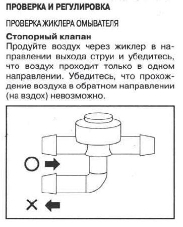

Про омыватель и трассу.
Нифига она не замерзает от потока воздуха.
Ехал вчера при -7, ночью было больше.
Омывайка на -15 разведена.
На трассе офигел - не брызжет. Замерзла?
Не поверил, присмотревшись к
соплам заметил, что вода пытается брызнуть, но...
Хреново с аэродинамикой видать. После 100.
Сбросив скорость можно и омыть и подмыть.
После пары прогонов жидкости уже и на высокой скорости моет.
Проблему создает именно первый сгусток в соплах, который не может выскочить при напоре воздуха.
Очередной маленький ляп, скорее всего присущий всем авто с таким расположением сопел омывателя.

Некоторые говорят, что виной замерзания форсунок есть встроенный обратный клапан в тройнике перед форсунками...надо посмотреть завтра.

Re: Re:
Сообщение Ghorgh » Вс сен 01, 2013 01:17:08
Ghorgh писал(а):
Gots писал(а):...После пары прогонов жидкости уже и на высокой скорости моет.
Точно - вот он, в тройнике, так срочно ищу на рынке обычный тройник для омывателя, а "простой" клапан (не тройник) поставлю в моторном отсеке, в районе газоотводной трубки радиатора, где он не замерзнет + после ТО2 установлю приблуду TERMOBOX для подогрева жидкости, перед следующей поездкой на СТО буду ее снимать. :smile:
Я думаю, что это должно решить проблему прихватывания омывателя в форсунках зимой :mrgreen:
Qashqai klapan.pdf
Клапан в тройнике омывателя

Никогда особо стойких незамерзаек не лил, но максимум, с чем сталкивался - небольшая прокачка форсунок. Есть ли смысл?
А если убрать обратный клапан, жидкость не будет уходить? И в инструкции по установке как-то настораживает пар из форсунок после включения сией приблуды :roll: Действительно, как стекло выдержит?

Ghorgh писал(а):Точно - вот он, в тройнике, так срочно ищу на рынке обычный тройник для омывателя, а "простой" клапан (не тройник) поставлю в моторном отсеке, в районе газоотводной трубки радиатора, где он не замерзнет
