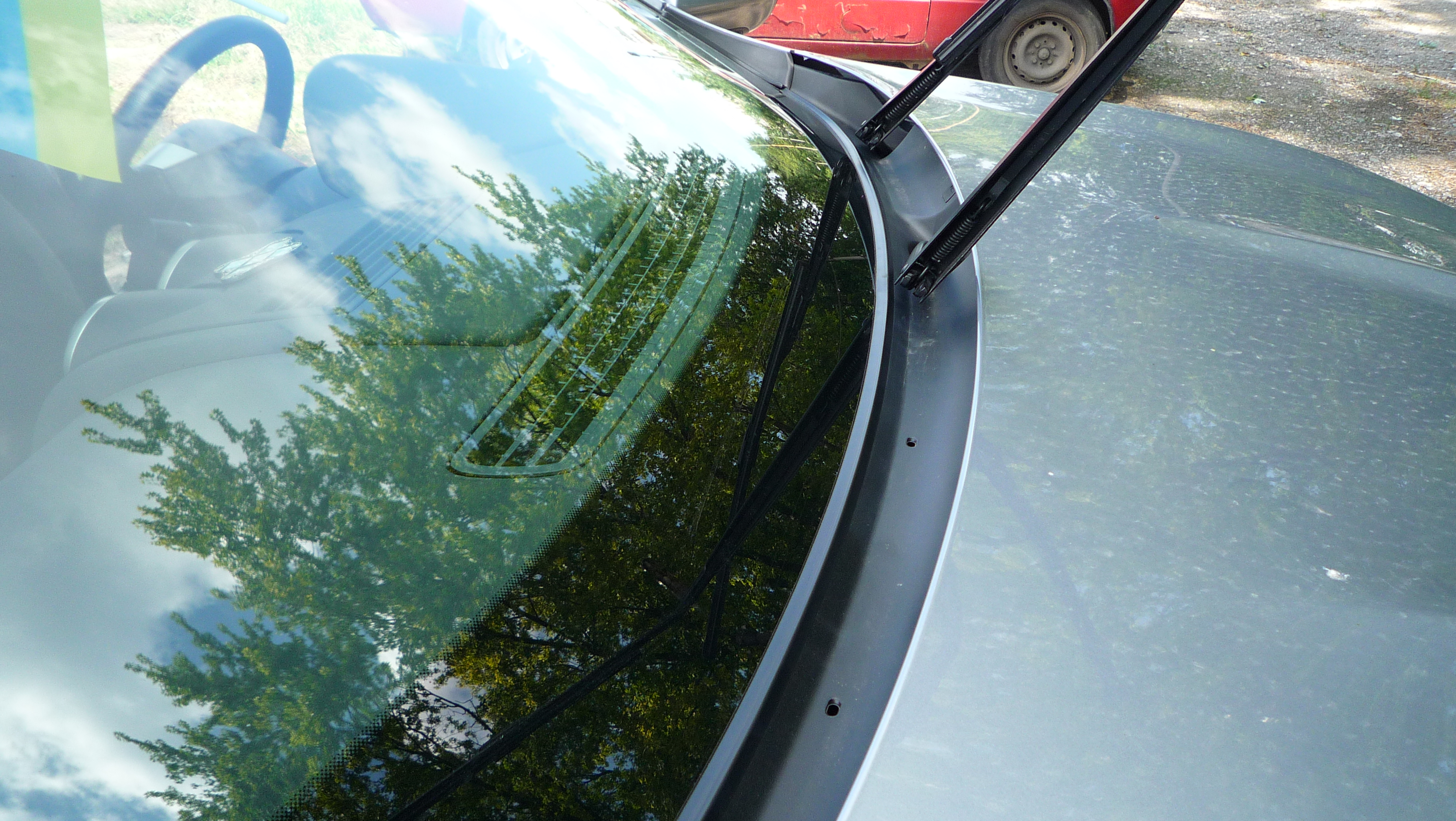

Сообщение docker » Вс июл 13, 2014 13:05:35
Вообщем достало! Брызгать сел.гелем на пластиковую накладку прилегающую к лобовому снизу. Надолго не хватает... :(
Скрипело с правой стороны по ходу движения авто. :(
"Покурил" форумы и остановился на этом варианте: :!:
Купил резиновую накладку на лобовое от 10-ки :D
Снимать, поднимать ничего не надо, легла как родная. :D
Пока не скрипит, дальше поглядим. :D
