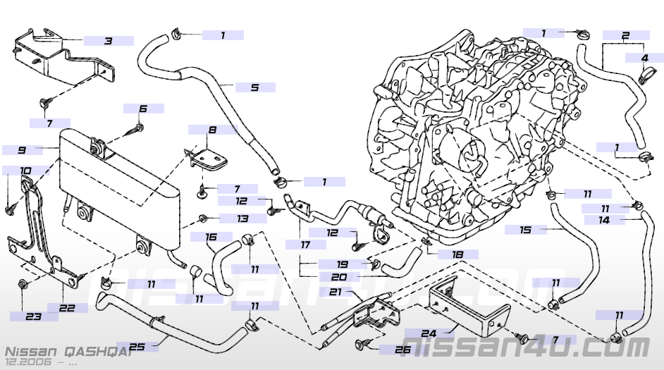

STORM писал(а):За счёт воздушного охлаждения или за счёт водяного охлаждения? Вот схема контура движения охлаждающей жидкости . Мы видим , что существует петля для охлаждения радиатора CVT. Не самого вариатора, а только радиатора.
STORM, ты хочешь сказать, что радиатор вариатора охлаждается жидкостью, а не воздушным потоком?

STORM писал(а):Радиатор жидкости CVT за счёт чего охлаждает свою вариаторную жидкость?
Забавно... Радиатор охлаждает вариаторную жидкость за счёт набегающего потока воздуха. У Радиатора есть только 2 патрубка - вход и выход, т.е. он может пропускать через себя только один тип жидкости, а не охлаждайку+NS2. Собсно, вот его фотка:
В самом радиаторе нет фильтра, он сам по себе забивается пухом-грязью-жуками, закрывая этим добром соты и уменьшая свою охлаждающую способность.
Фильтр есть в самом варике, причём, фильтр задублирован магнитами, улавливающими тонкие металлические осколки, в случае чего.
Вот таким бывает радиатор варика (на примере Лансера), если владельцу лень поставить сетку и он любит по грязи покататься:
Соответственно, пользы от такого радиатора - никакой. Варик начинает перегреваться, жижа в нём закипать и менять свои свойства.

Сообщение Torpedo » Вт июл 23, 2013 17:11:46
Сэнсэй писал(а):т.е. он может пропускать через себя только один тип жидкости
Таки да, NS2.
Сэнсэй, а первая фотка вверх ногами... :D

STORM писал(а):Значит через вариатор ОЖ всё таки циркулирует?
Да, подаётся и отводится через шланги 2 и 5.

Сообщение Сэнсэй » Вт июл 23, 2013 18:19:23
STORM писал(а):я если честно предполагал , что может быть установлен радиатор-теплообменник ОЖ+NS2
Есть и такой теплообменник, на рисунке ниже выделен цветом:
Именно к нему и крепятся трубки 2 и 5 из картинки от Torpedo. Но, судя по его размеру, его вклад в охлаждение, по сравнению с радиатором вариатора, значительным быть не должен. Может, он охлаждает какой-то отдельный узел варика, гидротрансформатор, например. Но толку от такого охлаждения, если двигатель через 5-10 минут езды выходит на рабочую температуру и гонит охлаждайку с температурой в 90 градусов.
