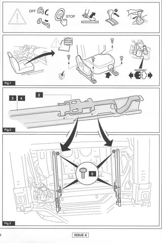

ubg писал(а):Купил в Экзисте набор в комплекте - "ящик под сиденье" KE871-BR010 за 2347 руб.
9 предметов: 1 ящик, 2 салазок, 2 пружины, 4 болта.
Добавлено: если комплекта нет в наличии, то можно купить по раздельности:
87390-JD00A- ящик
87309-JD00A- направляющая пр.
87359-JD00A- направляющая лев.
87185-JD00A- болт крепления. (надо 4 шт.)
87182-JD00A- пружинка фиксатор (надо 2 шт.)
Ставить буду пытаться в ближайшие выходные.
К набору прилагается инструкция:
Для предстоящих работ прикупил:
ключи звездочки шестигранные FIT 8шт Т9-Т40 на кольце
описание: TORX Т9-Т40 8 шт на кольце
производство: Канада
Ящик установлен!
Для установки полозьев ящика оказалось достаточным сдвинуть пассажирское сиденье в крайнее заднее положение, после чего полозья прекрасно можно прикрутить без снятия всего сиденья (как рекомендует инструкция). Один из ключиков (см. предыдущий пост) идеально подошел для работы.
Кстати, сиденье решено было не снимать ещё и потому, что в наборе ключей из предыдущего поста нет достаточно большого ключа, пригодного для откручивания сиденья от пола.
На всю процедуру ушло примерно полчаса.
Болты вкручиваются достаточно тяжело. Рекомендую сделать предварительный проход, чтобы потом можно было пальцами наживить болты. Потом все без проблем.
Инструмент, которым пользовался. Где места побольше - там отверткой (с трещоткой очень удобно). Где место мало - так ключом Торкс-25.
