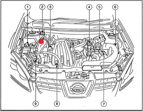

Добрый день одноклубникам! Возникла необходимость пропустить несколько (1-3) проводов из моторного отсека в салон (для подключения ПТФ). Нашел проходку, под приборной консолью , в районе рулевого вала. Она закрыта резиновой накладкой. И какая то конструкция. Не хотеллось бы что то сломать. Что нужно сделать , чтобы ее раскрутить , пропустить проводочки и вернуть в первоначальный вид? Кто то с этим сталкивался? может другие варианты пропуска проводов? спасибо.

Заводил со стороны пассажира. На картинке ниже там где отмечено красным есть отверстие в салон, в нем резиновая заглушка по которой уже проходят провода. В салоне только бардачек нужно вытащить чтоб их достать. Перебросить на сторону водителя там просто.

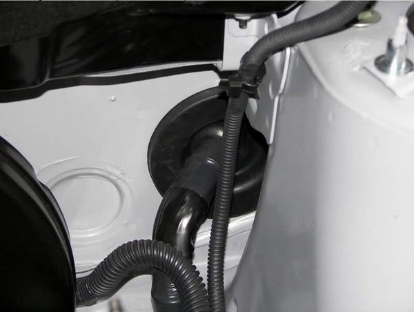

Александыр писал(а):Нашел проходку, под приборной консолью , в районе рулевого вала. Она закрыта резиновой накладкой. И какая то конструкция. Не хотеллось бы что то сломать. Что нужно сделать , чтобы ее раскрутить , пропустить проводочки и вернуть в первоначальный вид? Кто то с этим сталкивался? может другие варианты пропуска проводов? спасибо.
Я тоже пытался её разобрать, но не рискнул... со стороны капота эта проходная втулка выходит за кожухом воздушного фильтра (5 на картинке), чтоб к ней добраться из капота нужно снять воздуховод и кожух (осторожно с резиновым патрубком от варика, которые прицеплен к кожуху ремешком... и с датчиком расхода воздуха в воздуховоде за фильтром - его очень легко повредить). Сняв их увидишь втулку как на картинке... тонкие проводки можно протянуть через неё с помощью стальной проволки: на торец лучше надеть кембрик или колпачок, иначе будет риск повредить проводку неосторожным движением.
Если не критично, безопаснее будет вывести провода через втулку со стороны пассажира, как рекомендуют выше... меньше риска повредить что-то.
Проходная втулка электропроводки со стороны капота
