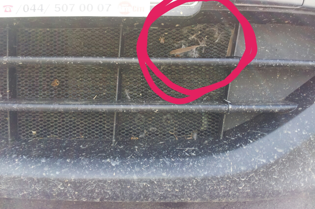

На выходных катал по Черкащине. "Поймал" бампером воробья. Радиатор сказал "спасибо" сетке.

Причём, воробей целился не просто в радиатор, а в дополнительный радиатор вариатора. Проткнул бы клювом - было бы попадание на замену радиатора и заливку недешёвого вариаторного масла.
Я на выходных лишил жизни куропатку. Прямо по центру нижней губы бампера остались её душа/мозги/перья, аминь.
