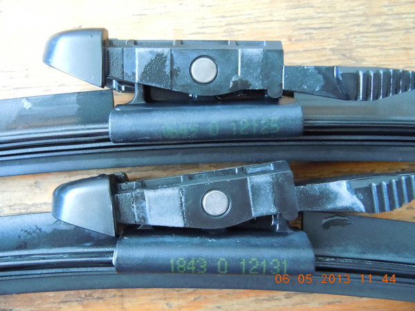

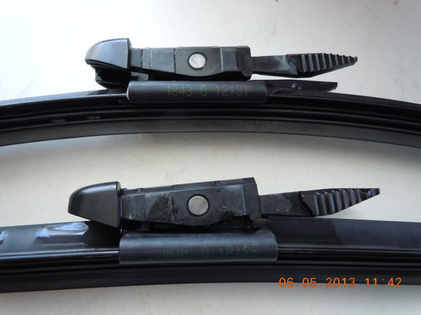

Вот фото родных, но по кодам не ищутся :evil: странно....даже по Valeo...
