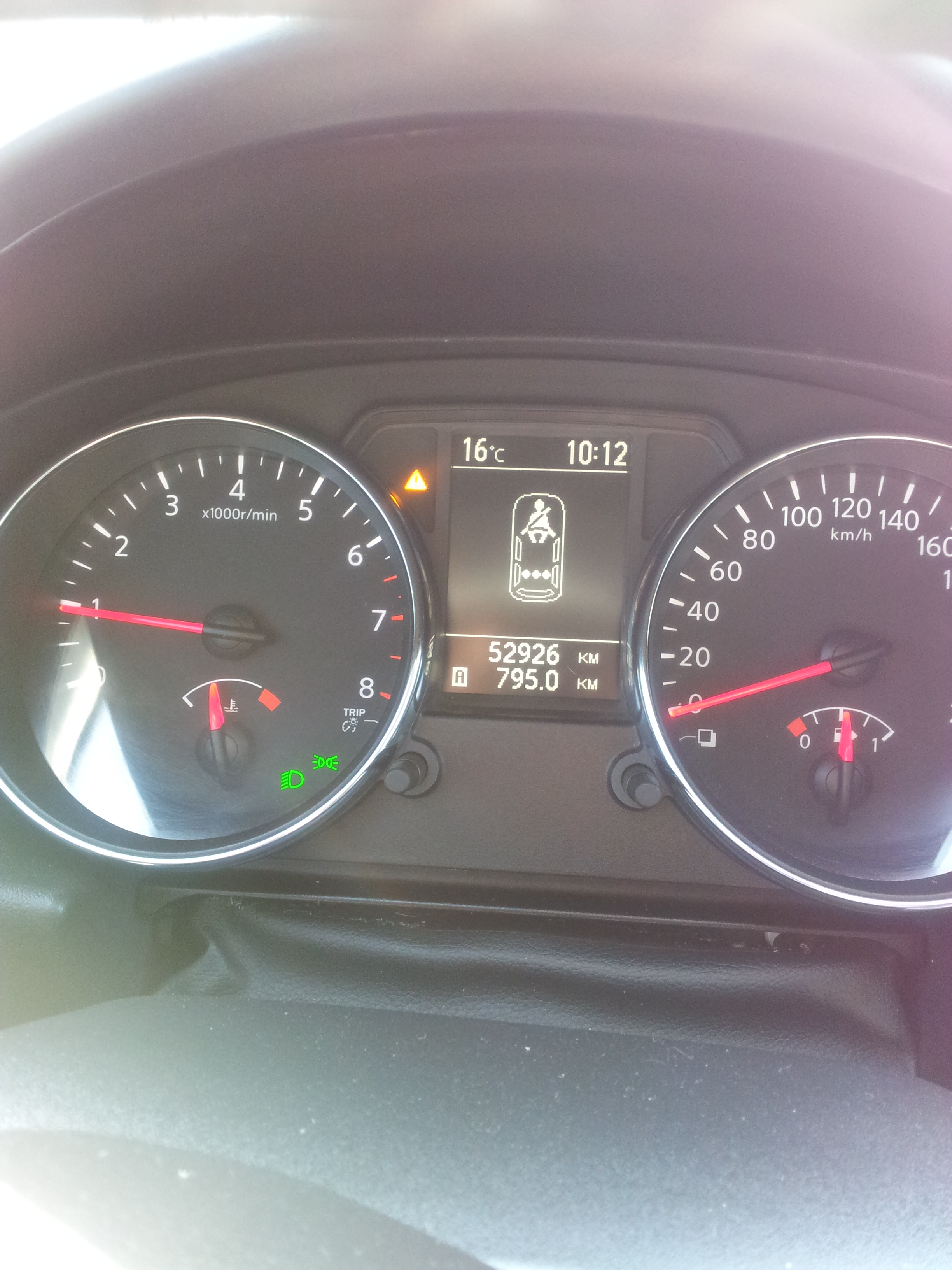

Машина со вчерашнего дня, прошу сильно не пинать ежели что.

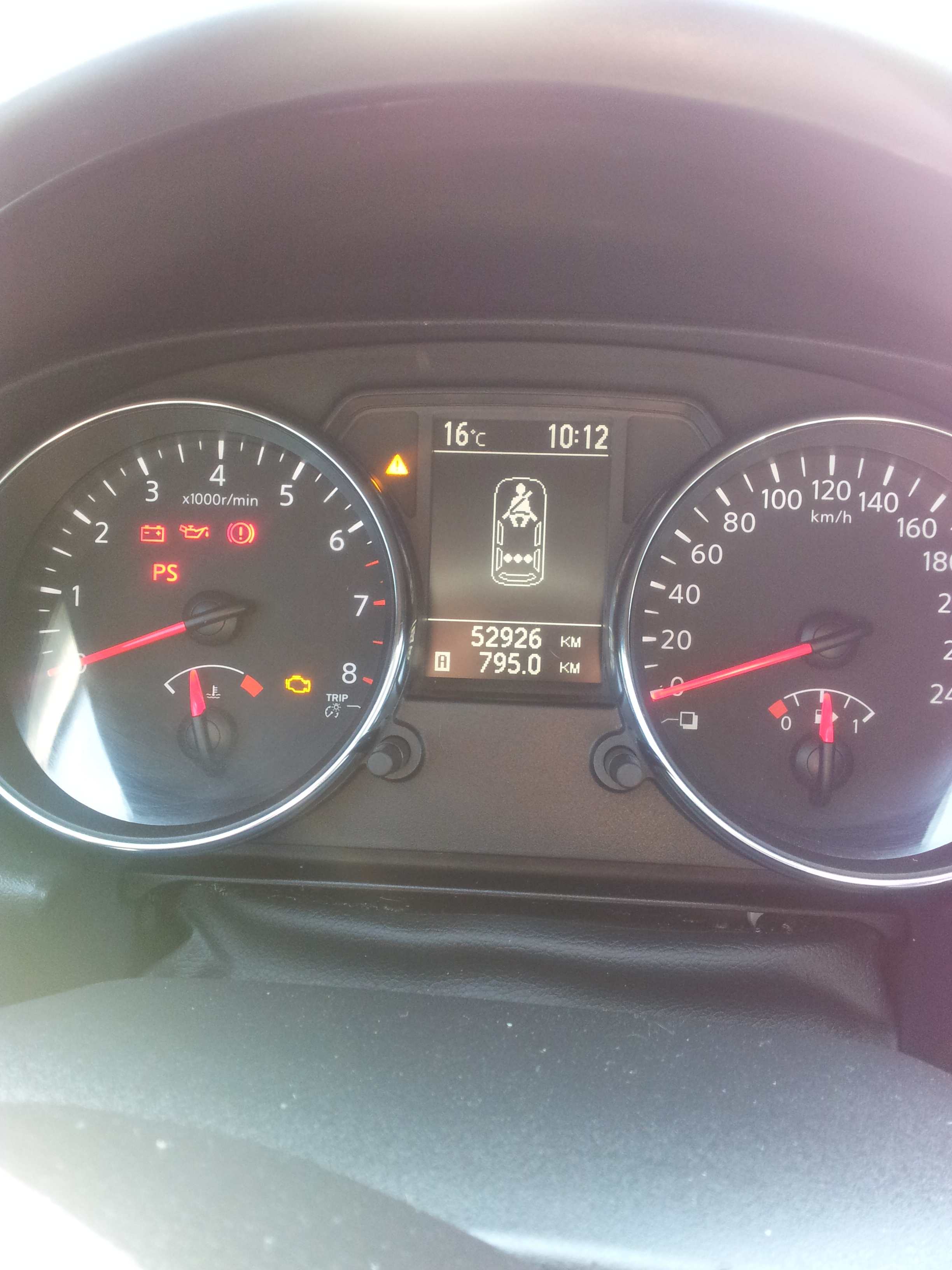

В общем у меня такой вопрос, после того как включаю зажигание и завожу двигатель, у меня загорается "общий сигнализатор неисправности" - желтый восклицательный знак в треугольнике, горит секунд 10 и гаснет, молча.
В руководстве по эксплуатации сказано что он загорается при появлении любого другого сообщения про неисправность, но других нет...
Это так и должно быть, или что-то не так?
Скриншоты прилагаю, первый с работающим двигателем, второй с включенным зажиганием.

Восклицательный знак в треугольнике - это чтоб ты обратил внимание на непристегнутых пассажиров сзади.
У меня это был первый же вопрос, как взял машину :-)

aki писал(а):Это так и должно быть, или что-то не так?
Это так и должно быть. Индикатор горит пока тестируется система.

Ніяке це не "тестується система", і ніякі це не протитуманки. Індикатор світиться що треба звернути увагу. На що саме звернути увагу при цьому показується на центральному екрані.
В даному випадку центральний екран показує що не пристібнуті задні пасажири. Так як ззаду є тільки датчики ременів, а датчиків наявності пасажирів нема, то воно засвічується завжди, якщо хоча б один із задніх ременів не пристібнутий (крапочки показують які саме ремені не пристебнуті).
Якщо не хочеться чекати поки воно саме перестане показувати, то можна просто натиснути кнопу "i" на кермі

К ремням не имеет никакого отношения. Этот индикатор называется "Общий сигнализатор неисправности" и горит в течении времени тестирования систем, которые могут выдавать сообщение о неисправности. Тестирование проходит - индикатор гаснет. Тестирование не проходит - продолжает гореть соместно с индикатором той системы, которая выдала ошибку.

Ні. Жовтий трикутник лівіше екрану, про який йдеться в повідомленні і який горить на перший картинці, має відношення до того, що демонструється на екрані: непристебнуті ремені безпеки. Ні до якого самостестування він відношення не має.

Смотри Раздел 2, стр.12 "Предупреждающая сигнализация" и Раздел 2 стр.6 "Общий сигнализатор неисправности".

Заметил, что после заправки горит дольше. Связываю это с тестированием.ИМХО :!:

Саме так. Там написано саме те, про що я кажу. В даному випадку сигналізатор висвічується разом із картинкою під номером 3 зі сторінки 2-12

Люди! Ну ніяке це не тестування! Застібніть всі задні ремені, потім заведіть машину і все побачите.
Чи прочитайте таки уважно інструкцію, ту ж сторінку 2-6

Да вопрос же звучит о "треугольнике"! Ну застегну я все ремни, а у меня уровень масла низкий или усилитель руля не работает! Треугольник сигнализирует о том, что есть неисправность определенная тестированием. Какая именно неисправность/предупреждение - индицируется дополнительно.

Що не так в моїй відповіді? Я же написам з самого початку:
Індикатор несправності. Ніяке не самотестування. В даному випадку індикатор звертає увагу на непристебнуті ремені
