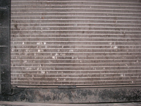

Вот как выглядит радиатор на моем новом 2х летнем Кашкае без сетки:

процентов 80 помято, удивлен, как радиатор до сих пор функционирует, и не уверен, функционирует ли он на 100%.
На прошлой машине - Шкода Октавия, 8 летней, был идеально ровный, хоть там сетки и не было отродясь.
Re: Способы крепления защитной сетки к бамперу...
Сообщение Сэнсэй » Вс май 26, 2013 11:03:08

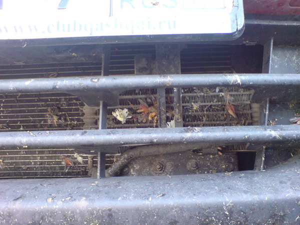

Сетка нужна, однозначно. Помятые и грязные пластины радиатора никакой пользы в деле охлаждения движка не приносят. Вот когда-то AnD345 выкладывал свои фото после отпуска и жалел, что не поставил сетку. Фотки до и после мойки:
