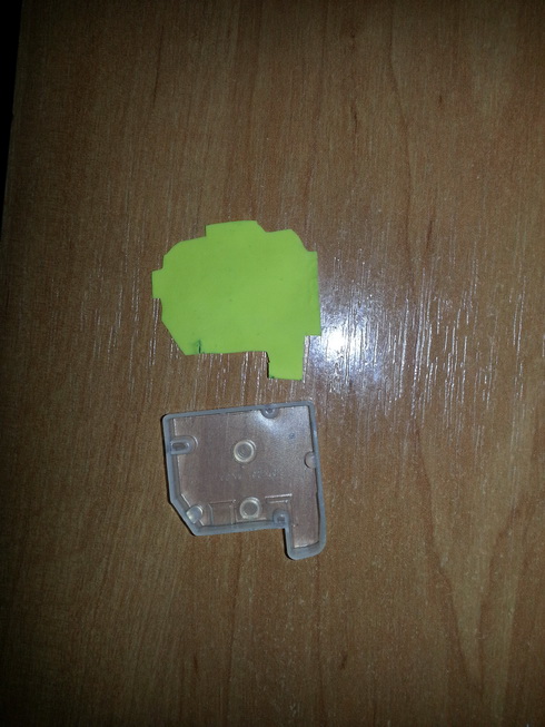

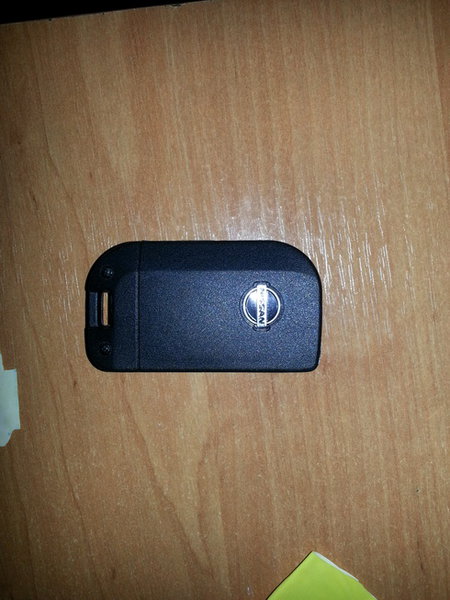

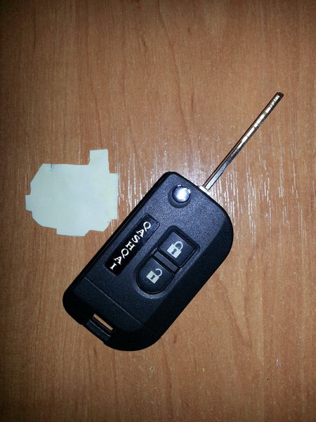

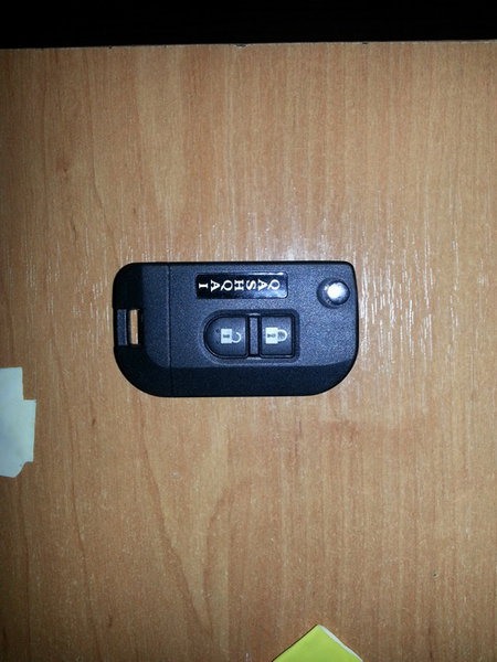

Как и обещал - отчет по ключу.
Заточил жало заготовки на Академгородке за 20 грн.
Порядок фоток поменялся, но смысл не меняется - все пашет.
Пробовал и без прокладки - тоже работает, но решил, что бы все по феншую. Резинку можно приклеить к днищу раковины ключа.
Проверил на машине. ВСЕ РАБОТАЕТ.
Собрал.
По контуру резинки вырезал защиту с крыльями.
Дома нашел резиновую перчатку.
