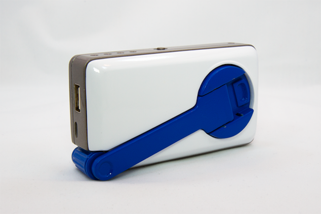

Сообщение Torpedo » Пн апр 15, 2013 13:40:44
oleg_t писал(а):А его самого как можно заряжать?
Вот так:
Экстренная генерация электроэнергии – вот главная особенность SOSCharger. Однако на всякий случай производитель оснастил аппарат перезаряжаемой батареей на 1500 мАч. Идея заключается в сбережении заряда аккумуляторной батареи вашего мобильного телефона за счет использования энергии, генерируемой путем вращения заводной ручки.
За 3-5 минут работы SOSCharger обеспечивает 5-12 минут разговора по телефону. Общее время работы может отличаться в зависимости от типа мобильного устройства. Рукоятка имеет достаточную длину и удобный захват, что облегчает поворачивание в течение долгого времени.
:D :D :D
Re: Андроид. Экономим заряд батареи
Сообщение Сигналкин » Пн апр 15, 2013 13:44:44
Torpedo писал(а):Вот так:
Ну эт уже для совсем экстрималов которые по пару неделю гдет бродят без ликтричества

Сообщение Сэнсэй » Пн апр 15, 2013 14:40:45
Я заряжаю той же зарядкой что и телефон. Т.е. любой USB совместимой зарядкой
Наверное, не совсем любой? Слабенькой зарядкой (с мАлым количеством выдаваемых mА) можно только быстро угробить любую батарею нештатным током заряда, да и слишком долгое время заряда слабой зарядкой будет напрягать.
А про эти зарядки с ручкой-крутилкой и солнечной батареей народ уже много в инете отписался. Разводилово ещё то. Годится для простейших звонилок с мелким током потребления. Нынешние "лопатники" пожирают ток раз в 5 быстрее, чем его вырабатывает взмыленный от верчения крутилки турыст :mrgreen:
