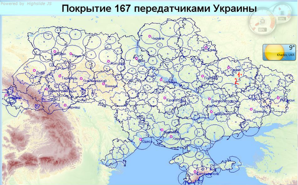

Сообщение Nik » Чт апр 11, 2013 09:57:36
Карта не совсем верна. Ловит у людей нормально, где показано что покрытия нет. Но все равно не мешало бы передатчики поставить помощнее. А по большому счету можно взять комплект для спутника уже за 500-600 грн. без установки + уст-ка 150. И пошли они...ну вы поняли.

Сообщение mutexx » Чт апр 11, 2013 13:24:32
Nik писал(а):Карта не совсем верна. Ловит у людей нормально, где показано что покрытия нет.
Например, просто интересно. И нормально это как: комнатная антенна, антенна на балконе 9 этажа, вышка 10м над жилой застройкой и т.д.

mutexx писал(а):вышка 10м
В деревне на ворону или польку.

Сообщение mutexx » Чт апр 11, 2013 20:08:05
жаль пальцем в карту не тыкнул, но в принципе понятно - 10м над жилой застройкой и короткий кабель это серьезный бонус

Сообщение Nik » Пт апр 12, 2013 09:30:49
mutexx писал(а):жаль пальцем в карту не тыкнул
Одна точка примерно 30км. до изюмского передатчика по прямой и 100км. до харьковского. Ловит Изюм. Все 32.
Вторая до изюмского 27км., до харьковского 120км. тоже ловит Изюм стабильно все 32.
Но здесь небольшой нюанс изюмский ретранслятор стоит на горе Кременец- (Кременец является самой высокой точкой Харьковской области. Ее высота 218 м над уровнем моря и 160 м над Северским Донцом, а Донец протекает прямо вокруг неё) + сама вышка высокая
В обоих случаях прием аналогового сигнала был 3 канала отлично + 5-7 каналов терпимо, остальные смотреть невозможно.

Сообщение mutexx » Пт апр 12, 2013 12:36:44
еще нюанс, у Изюмского передатчика заявлен радиус 60км, так что 30км это мелочи.
http://www.efirt2.tv/mesta_pered_rus.html
Получается на карте таки погрешности есть
