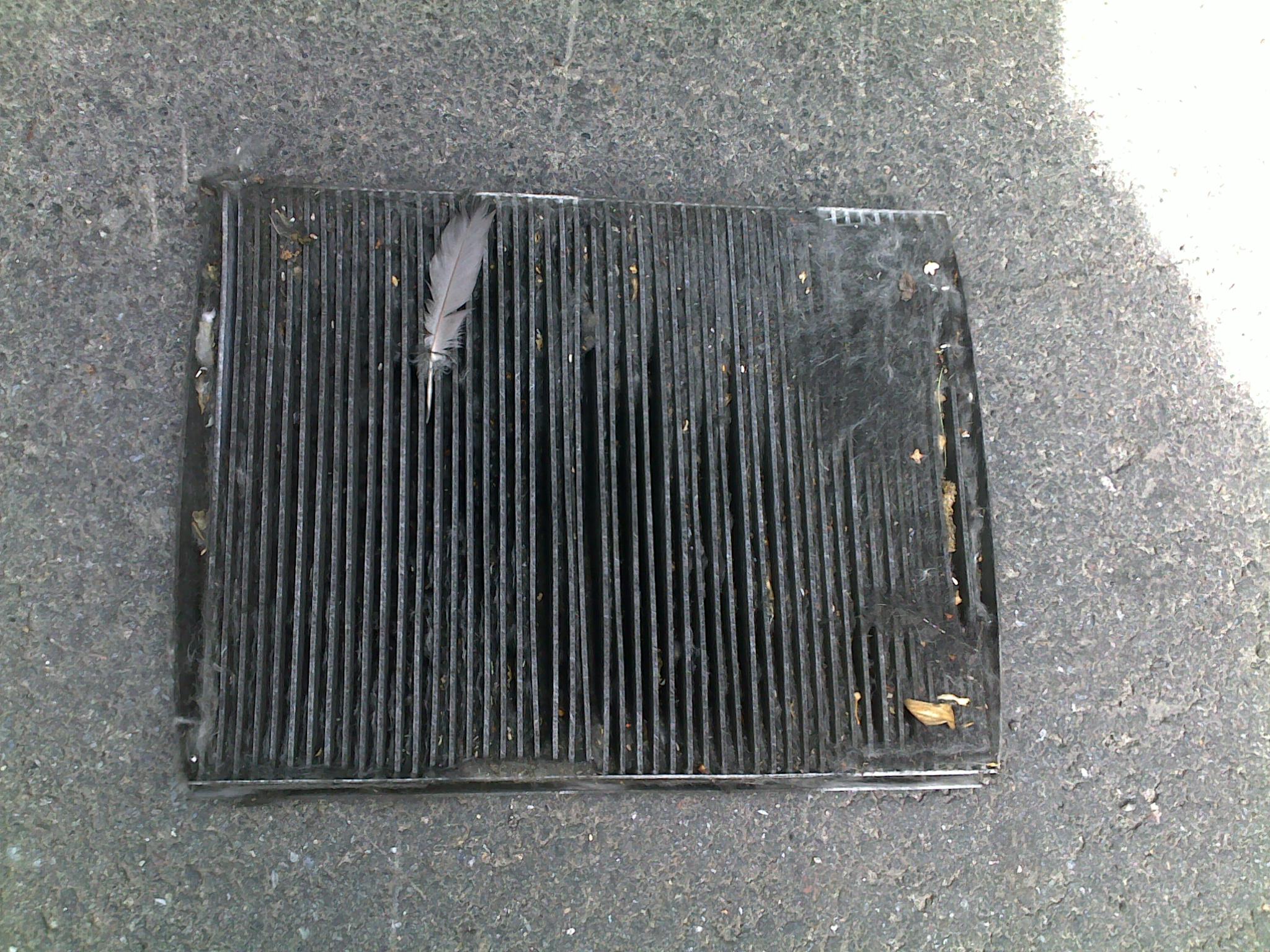

Если глянуть на фото наших воздушных фильтров, видно чем мы дышим.
Такие установки со временем и у нас станут нормой при строительстве домов. Это наше здоровье + экономия денег не в ущерб комфорту.
В вентустановках стоят фильтры класса G3-G5 и основная часть гадости отфильтровывается. Думаю любая хозяйка видит на подоконниках пыль за пару дней - в городе слой черный :evil:
