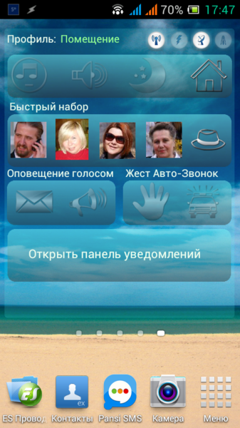

12. Быстрый набор избранных номеров. Не понравился мне штатный. Сделал свой, какие хочешь иконки по размеру делай, где удобно размещай.
В итоге сваял еще и виджет под все это дело при помощи все того же Tasker и Zoom (приложение того же разработчика для создание виджетов ).
