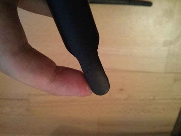

Вот и у меня треснул.

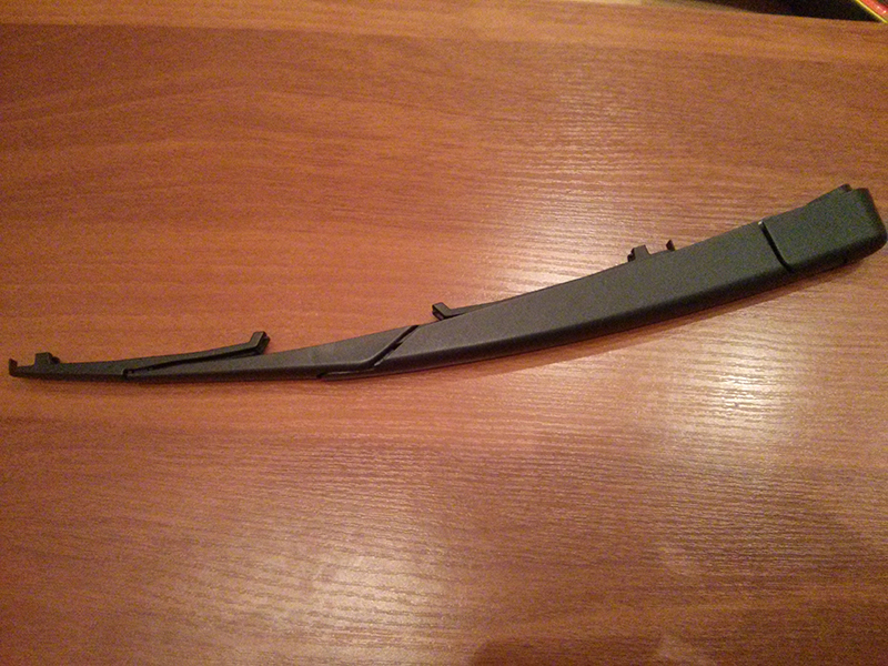

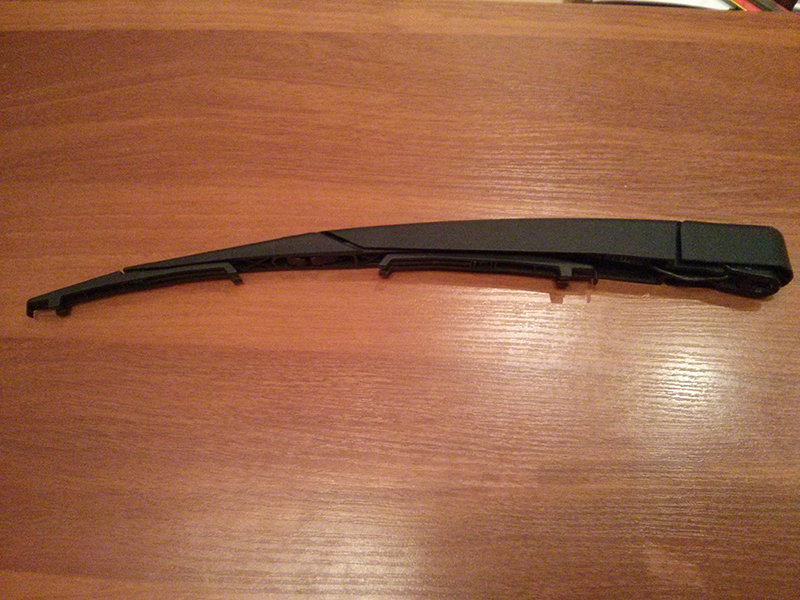

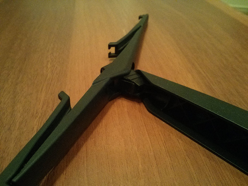

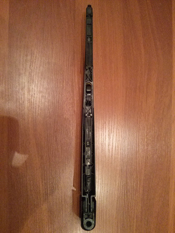

Поднимал как-то задний дворник, чтоб от тяжести снега не отвиснул, только отслонил от стекла а он просто упал на землю. Треснуло крепление. Наверно до этого приложил усилие к замерзшему когда складывал в предыдущий раз, вот и треснул, тем более на морозе. Крепление там совсем хиленькое.
Менять на от ВАЗа, как-то не красиво, на такой же новый - ждет аналогичное. Решил усилить. Было как раз время, потратил несколько часов
Снял. Разобрал. Результат в картинках ниже.

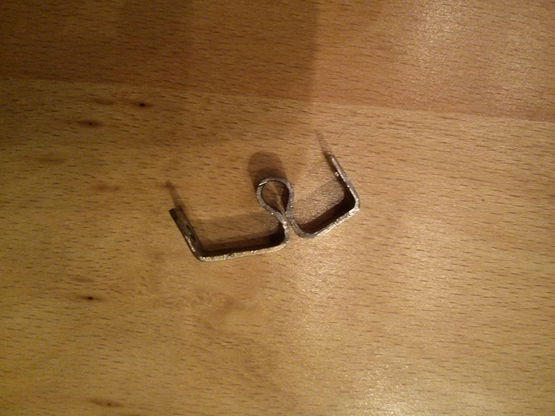

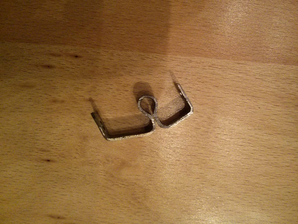

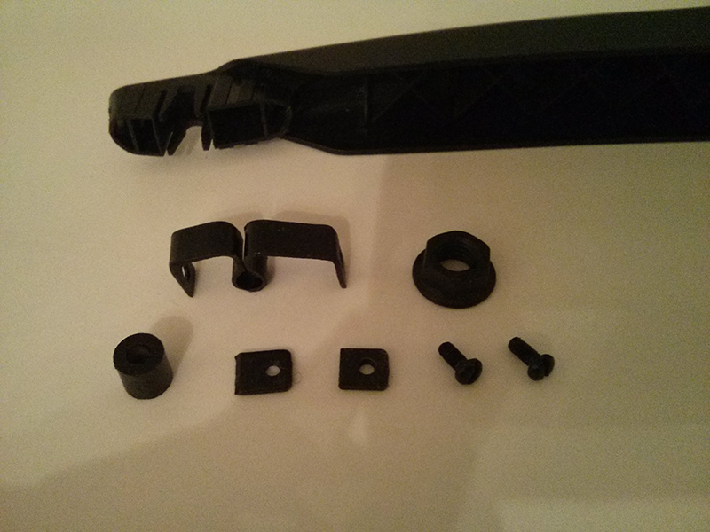

Скоба скачала одевается на щетку дворника, потом собирается. Учитывая что за 5 лет не разу его не снимал, заодно поменял резинку.
Скоба надежно фиксирует саму щетку дворника а также скрепляет болтами сам щеткодержатель, его хрупкую часть

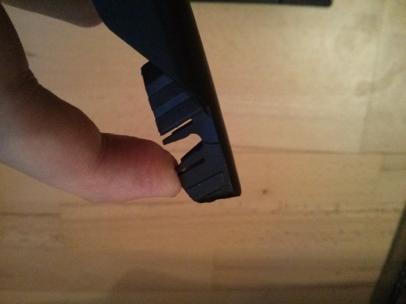

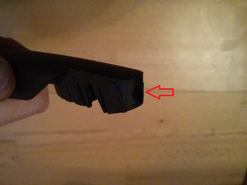

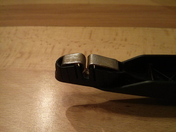

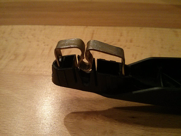

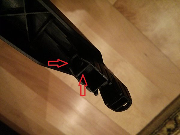

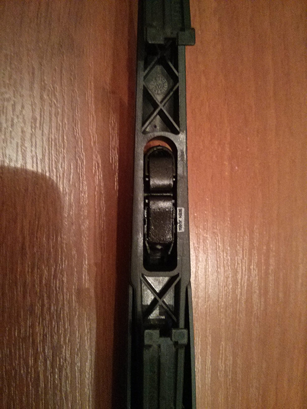

- Трещина, вид сверху

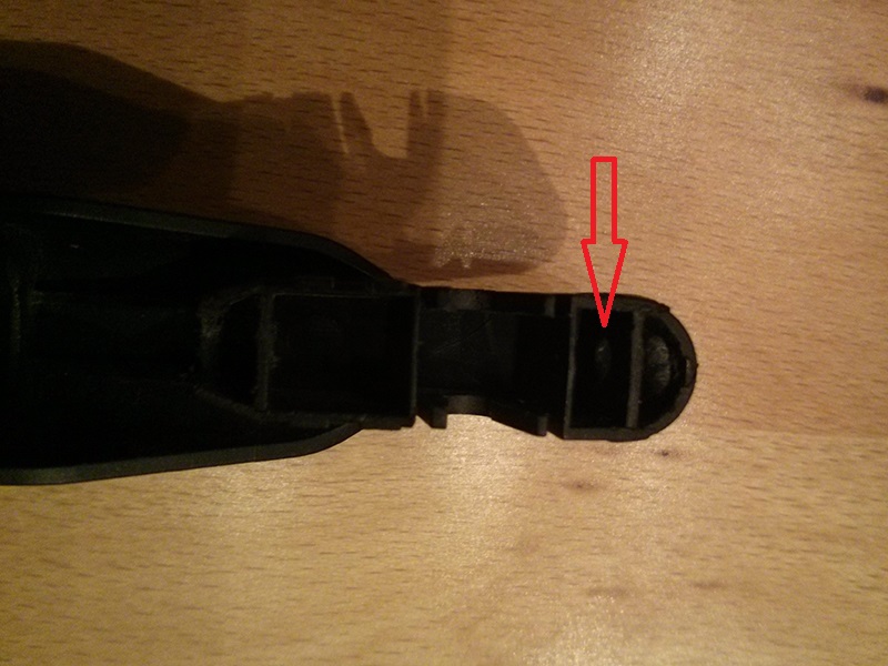

- Трещина, вид со стороны

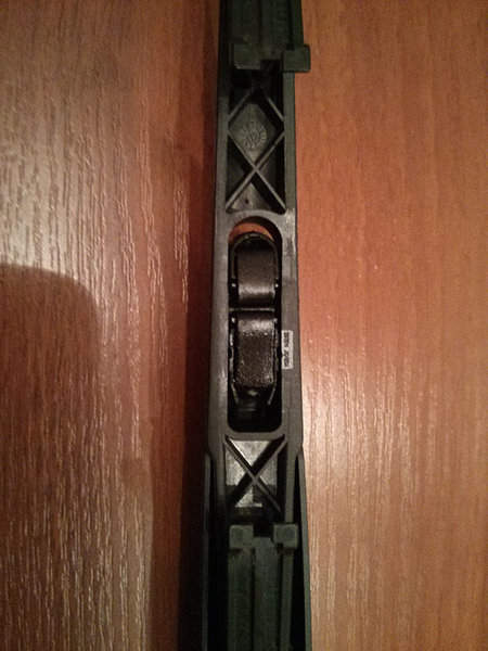

- Делаем отверстие в наружной стенке по ширине шляпки болта, чтоб проходил внутрь
- Делаем пропил по ширине шляпки болта во внешней стенке и отверстие в перегородке 1
- Сверлим отверстие в перегородке 2

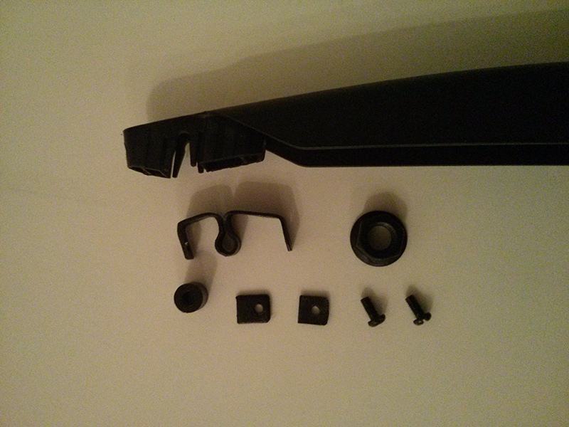

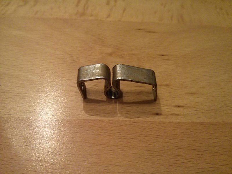

- Из подходящей по толщине жести выгибаем нечто нужное нам

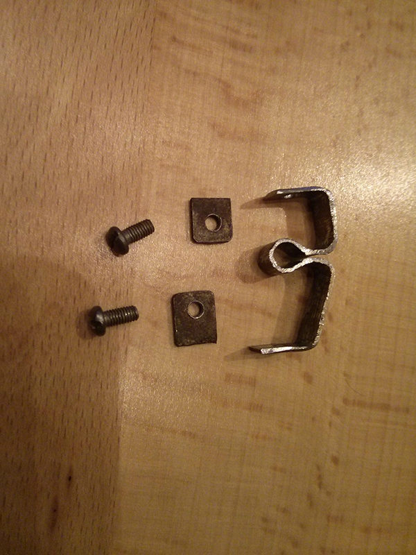

- Подготовленные детали
- После покраски

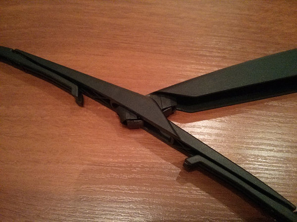

- Собираем

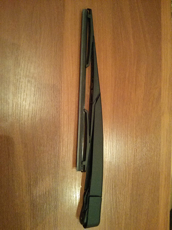

- Свободный ход
- В сборе. Никаких внешних признаков
