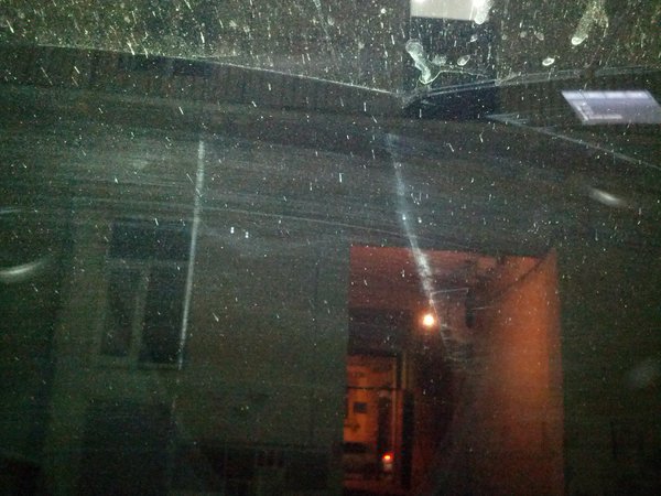

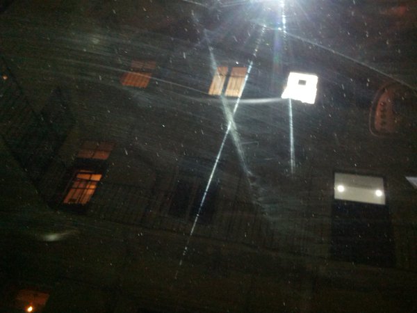

Сообщение vchyrkov » Чт фев 28, 2013 20:15:15
Подскажите, пожалуйста, это плохие дворники или что-то еще... Машине 2,5 месяца.
Сообщений: 801
Ср авг 11, 2010 11:53:48
Откуда: Львов
Форумчанин месяца (2)
Cash on hand: 288.46
Благодарил (а): 247 раз.
Поблагодарили: 106 раз.
Пункты репутации: 113
Re: Дворники. Хочу поменять ...
Сообщение Aleksey » Чт фев 28, 2013 20:28:45
vchyrkov
Скорее проблема в жидкости омывателя. Поменяйте жидкость на другую. Какую Вы залили?
Сообщение vchyrkov » Чт фев 28, 2013 20:49:24
Aleksey писал(а):vchyrkov
Не помню как называется, но не из дешевых. А началось это еще с родной Ниссановской.
Сообщение Aleksey » Чт фев 28, 2013 20:56:54
vchyrkov
Щетки не примерзали? Попробуйте протереть сами резинки чистой тканью.
