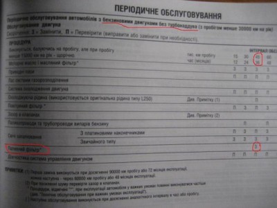

Фото из моей сервисной книги. Чего я непонимаю?
Сообщение Сэнсэй » Пт ноя 05, 2010 14:04:08
X6
Похоже, что твоя Сервисная книга печаталась в том же подвале, что и плакат, висящий у каждого официала на стене с указанием требуемого масла для автомобиля Quashqai. :) А ты по приколу попроси на ТО заменить только топливный фильтр, пусть они его поищут хорошенько :) Надо будет и в свою сервисную книжку глянуть.
Читаем первоисточник "Руководство по эксплуатации", там для всех типов движков, для всех вариантов пробега и даже для эксплуатации в тяжёлых условиях написано "топливный фильтр - необслуживаемого типа" и в строке напротив "топливный фильтр" - прочерк по обслуживанию/замене.

Сообщение Сэнсэй » Пт ноя 05, 2010 15:47:48
Вот из Руководства картинка:

Сообщение X6 » Пт ноя 05, 2010 23:43:38
Да уж, книга сама по себе, авто сам по себе.
Но, я думаю, главное, что машина классная, мне очень нра, а фильтр необслуживаемый-так это хорошо.
Сэнсэй-пасиб за ответ.

Наближається час ТО 45000. Так і не зрозумів, паливний фільтр мають міняти? В сервісній книжці написано заміна...
Re: TO-3 (~45.000)
Сообщение Torpedo » Пт янв 04, 2013 10:06:47
Dedok, паливний чи масляний?
