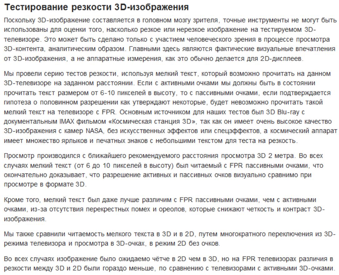

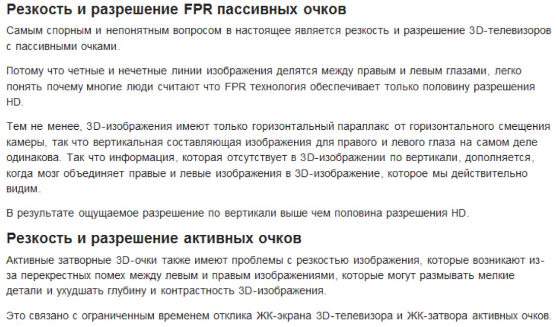

Я внутренне понимаю, что доказать тебе что-то трудно, но попробую.
Почему не предположить, что при методе FPR:
1) первый кадр ты видишь с 540-ка четными строками для правого глаза и 540-ка нечетными строками для левого глаза;
2) второй кадр ты видишь с 540-ка нечетными строками для правого глаза и 540-ка четными строками для левого глаза;
3) полное (1920х1080) изображение для правого и левого глаза формируется из двух последовательных кадров, а не из одного.
Современные частоты обновления, благо, позволяют это делать без мерцания.
http://habrahabr.ru/company/LG_Russia/blog/136913/

Сообщение Nik » Ср янв 02, 2013 20:39:17
Re: IMAX в Харькове
Сообщение Nik » Ср янв 02, 2013 20:47:44
Еще одно обьяснение (мое, наверняка, не совсем верное :mrgreen: ) :
"стерео задает горизонтальный параллакс, горизонтальное разрешение в ракурсах отличается из-за параллакса а вертикальное совпадает. Вообщем представьте крест из линий, в 3Д горизонтальная линия совпадает а вертикальных будет две, раздвоится, в этом есть стерео, вот и горизонтальная линия по разрешению не суммируется а дублируется, вертикальная "размножается" и суммируется по разрешению, вертикальная линия создается горизонтальным разрешением, горизонтальная - вертикальным, вертикальное разрешение не суммируется и достаточно сложить из половинок целого, горизонтальное суммируется и дает прирост качества и детализации 3Д. Отсюда вывод, что в 3Д по сравнению с 2Д, разрешение при соединении фулл ракурсов мозгом в единую картинку, вырастает не в 2 раза от full HD как раньше считалось, а всего в 1,5:) В затворном одинаковые 1080 складываются в те же 1080 как если бы две одинаковых копии одного фото наложить - разрешение не вырастит, а в поляризации два разных 540 (четные и нечетные строки от оригинального 1080) суммируются в 3Д в одно 1080 (при условии что сигнал полноразмерный (БД или полная пара) или анаморф в ракурсах разные строки содержит). Горизонтальное в затворном и поляризационном одинаковое - полное."
