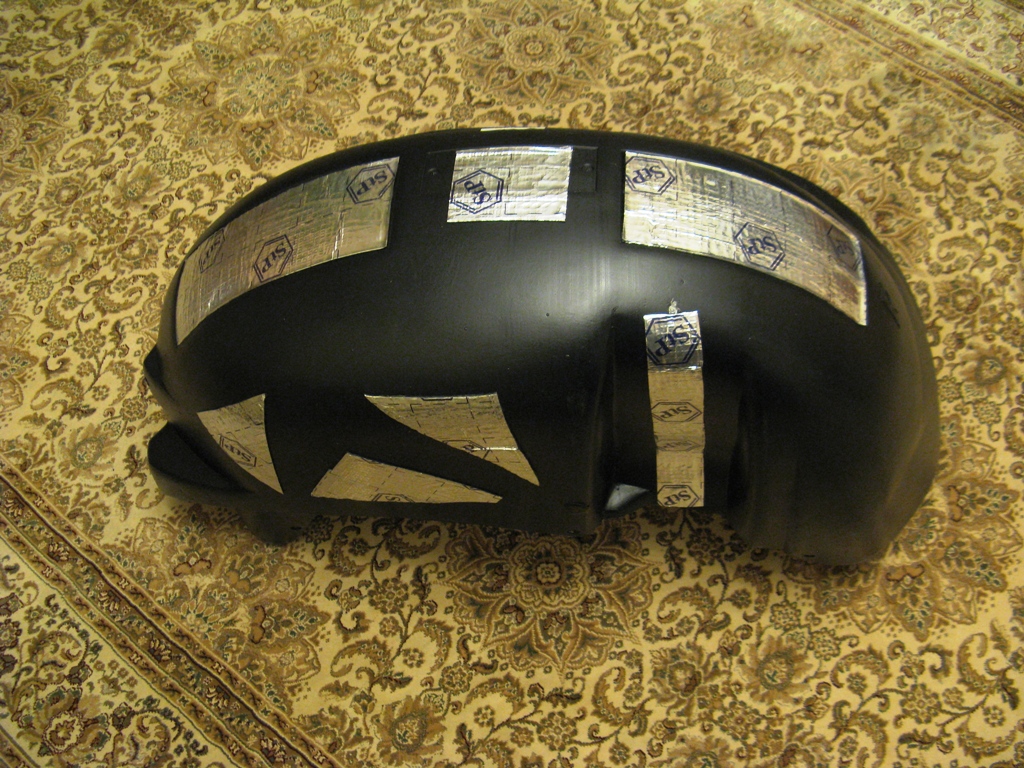

Отже, підготовка...
STP M1 - витратив 1/2 аркуша.
Антикор.
Місця на локерах. ніби призначені для вібри.
Ось, що вийшло...
Далі буде...

Kostya писал(а):Отже, підготовка...
Далі буде...
Раджу цю тоненьку смужку з ложбини під горловину бензобаку прибрати, т.я. вона буде забирати декілька "важливих" міліметрів.
Я коли встановив цей локкер, то в цьому місці була найменша відстань між покришкою та локкером, близько 5-7 мм. А з цією смужкою буде ще менше.
Отаке.

Woolf
А штатну пластмаску прибирав?

Kostya писал(а):Woolf
Ні, мені здалось, що таким чином зроблю гірше, наче зменшу рівень "захисту".

Woolf
Дякую. Просто іі рекомендують прибирати. В принципі, логічно, але подивлюся. У крайньому вмпадку переклею смужку в інше місце. 8)
