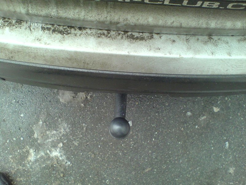

Поставил фаркоп.
Отдал предпочтение отечественному производителю, к тому же это оказался самый дешевый вариант.
Вариант тут: http://autodels.com.ua/farkops/443_fark ... lJ10l.html
Поставил по их рекомендации на СТО "Антарес" - ул. Константиновская, 73.
Установка с демонтажем бампера заняла 4,5 часа и облегчила мой карман на 500 грн.
Пока ничего сказать не могу, т.к. прицеп не цеплял.
Знаю только что этим фаркопом можно потянуть 1400 кг. веса.

а скажи, пожалуйста, это фаркоп - он условно съемный? т.е. можно открутить 2 болта и снять крюк с шариком, и за пределы авто тогда ничего торчать не будет, и внешний вид не изменится??

Сообщение oleg_t » Пн фев 20, 2012 01:04:10
bykovdima
Ты абсолютно прав, условно съемный.

bykovdima писал(а): и за пределы авто тогда ничего торчать не будет, и внешний вид не изменится??
да\нет?
а можно фото с установленным фаркопом, и со снятым? :roll:

Сообщение oleg_t » Пн фев 20, 2012 19:15:08
Снимать облом, извини :D
Re: Фаркоп
Сообщение Airman » Пн фев 20, 2012 19:41:15
oleg_t писал(а): облом, извини
харашо торчит :smile:
я, как фседа, по твоим следам :lol:

Сообщение bykovdima » Пн фев 20, 2012 19:52:20
спасибо!
я по выложенным фоткам примерно представляю как будет выглядеть, если снять. самым торчащим элементом тогда будет "розетка" :)
