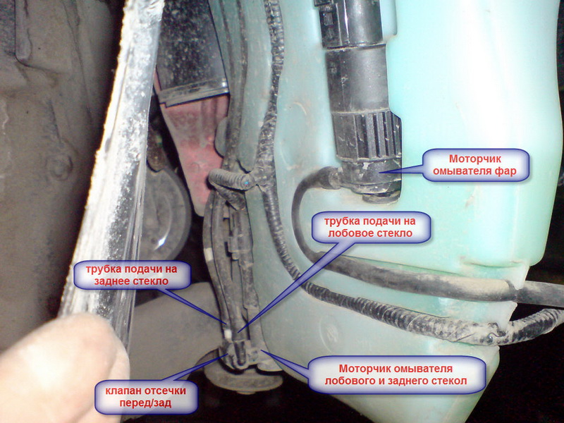

Насосы в принципе разные.
На фары с вертикальным забором (соском)
На стёкла - с боковым.
Вид со стороны правого колеса под локер.

AnD345, я правильно понял, клапан отсечки и насос омывателя лобового и заднего стёкол конструктивно сделаны как один узел. Т.е. если полетел или клапан или моторчик, то по-хорошему надо менять весь узел в сборе?
