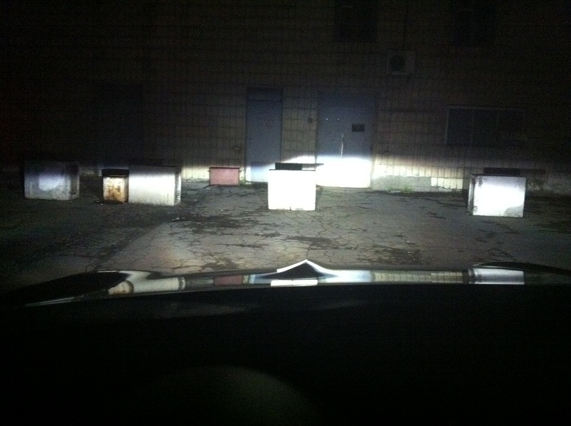

Вообщем поставил я сегодня ксенон. Вечером буду тестить.
Сообщений: 21342
Cash on hand: 1,838.41
Благодарил (а): 3109 раз.
Поблагодарили: 7049 раз.
Re: Ксенон Qashqai 2011
Сообщение Сэнсэй » Пн окт 10, 2011 15:47:28
Станислав_Кашкай
А не трудно будет сделать фото такого плана?: отъезжаешь от стены на 10 метров перпендикулярно стене, заводишь машинку и фоткаешь получившуюся на стене картинку без вспышки. И, если можно, померяй, плз рулеткой высоту от земли, на которой получились горизонтальные линии от света фар. Цикаво, как рестайлинговые линзы с этим справляются.

Сообщение iQashqai » Пн окт 10, 2011 15:59:00
Не вопрос....сейчас темнеет рано...и машина как раз запаркована в 10 метров от стены...вообщем так как надо...часам к 22:00 фото будет здесь. На счет рулетки, не обещаю.Но там визуально будет видно,что да как...

ОК, спасибо! По рулетке можно судить насколько тебе будут "благодарны" встречные водители. Идеально - когда горизонтальные линии от луча на стене в десяти метрах находятся на 10 см ниже, чем центр лампочки в фаре, и это всё - при выставленном значении "0" на крутилке подъёма фар.

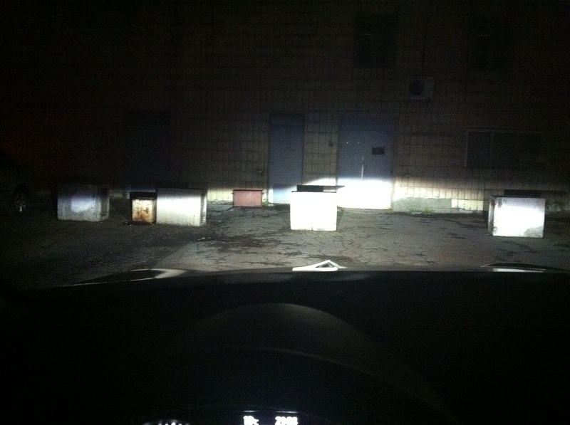

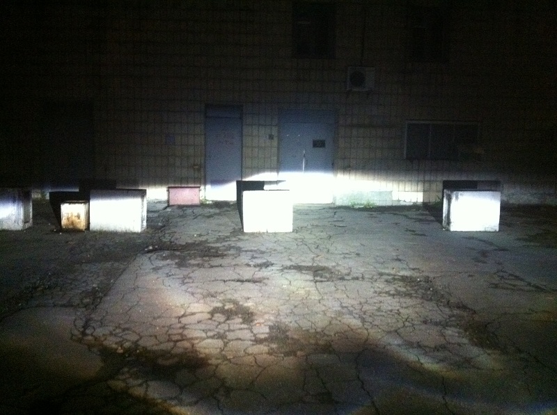

Сообщение iQashqai » Пн окт 10, 2011 20:35:47
Расстояние до стены 15 метров. Регулятор в положении "0". Одна фото с улицы...остальные две из салона авто. Разница весьма ощутима после родного галогена.

Станислав_Кашкай, спасибо за фото! Жаль только, что по ним не видно обе кривых от фар. Это вживую надо смотреть, наверное. Или закрыть левую фару, зафотать. Потом закрыть правую и зафотать.

Сообщение iQashqai » Вт окт 11, 2011 04:53:07
Сегодня вечером сделаю фото с поочередно закрытыми фарами
