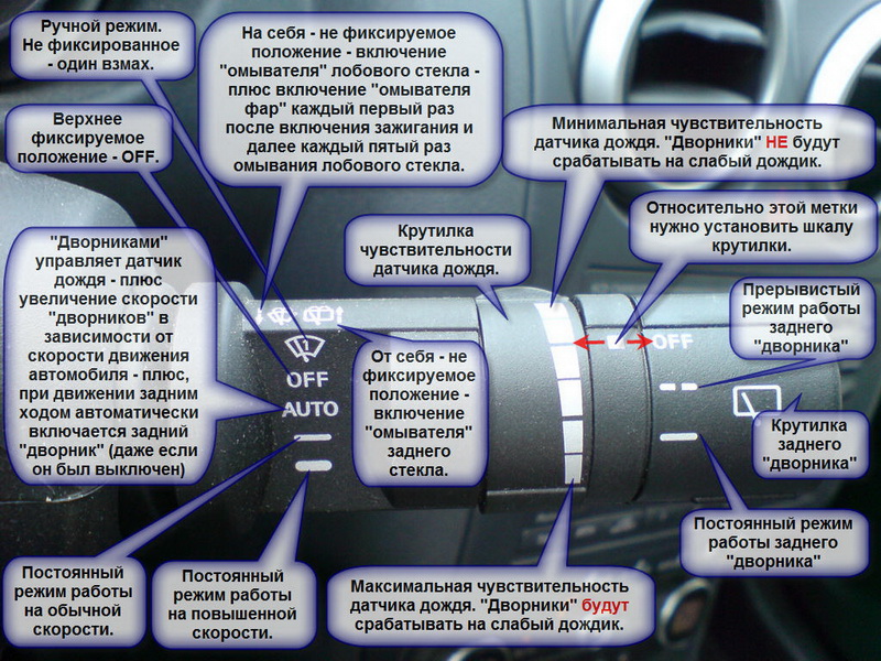

Совершено верно - скорость так же влияет, чувствительность в одном положении будет разной на большой и маленькой скорости.

А про чувствительность датчика к скорости моё ИМХО: просто при движении дождь становится как-бы сильнее, сложение скоростей. Вот датчик и реагирует на "усиление" дождя увеличением частоты взмахов.

В кашкай-букваре написано, что частота зависит от скорости движения (вот только не помню это постоянно или как опционно можно включать)

Ого сколько тут написалши уже! По поводу взмахов дворника при заводке двигателя - иногда я оставляю включенными дворники в положении авто и при заводке они таки один раз машут. Правда все разы, когда я это замечал, быди после дождя. Возможно машина настолько умная, что после дождя в режиме авто на всякий случай протирает стекло перед началом движения...
По поводу датчика света - как-то пробоват его оставить включенным - в солнечный день он тиупо включил все фары... Вопрос - нафиг он нужен, если он просто включает свет даже днем?
В общем, как я понял, пока не известно - можно ли отключить датчик дождя. При таком идиотском алгоритме его работы он больше мешает, чем помогает.

Alvas писал(а):Ого сколько тут написалши уже! По поводу взмахов дворника при заводке двигателя - иногда я оставляю включенными дворники в положении авто и при заводке они таки один раз машут. Правда все разы, когда я это замечал, быди после дождя. Возможно машина настолько умная, что после дождя в режиме авто на всякий случай протирает стекло перед началом движения...
ну много здесь уже писали - у нас евросвет, чтоб работал корректно датчик света надо евросвет отключить на СТО (без этого во всех положениях кроме габаритов включен ближний), кто это делает, кто нет - я, например, ничего не отключала, просто когда не хочу ездить с включенным светом, перевожу на габариты.
По поводу датчика - отключи, проблем нет.. Первое положение вверх - отключишь (до упора сработает один по-моему взмах и остановиться), второе - датчик, третье и последующие - разная принудительная скорость дворника. Получается что регулировка срабатывания только для второго положения.
..Вроде бы не ошиблась, если чего подправьте...

Я имел в виду отключить датчик дождя совсем, чтобы во втором положении я мог вручную выставлять интервалы прерывистой работы дворников.

Alvas писал(а):Я имел в виду отключить датчик дождя совсем, чтобы во втором положении я мог вручную выставлять интервалы прерывистой работы дворников
Ну теоретически зная схему можно закоротить датчик т.е. будет типа на датчике всегда вода и он будет подключать схему с регулировкой чувствительности... но как там мозги под это дело зашиты... будет работать или нет не понятно..
Может как то можно провести эксперементы заклеев чем то датчик напривер... скотчем или еще чем .. ТОгда будет понятно стоит коротить или нет.

Alvas писал(а):чтобы во втором положении я мог вручную выставлять интервалы прерывистой работы дворников
А что мешает делать это в третьем и четвёртом положении?

Torpedo писал(а):А что мешает делать это в третьем и четвёртом положении?
а разве в третьем и четвертом положении можно регулировать частоту? по моему там зада на фиксированная частота для 3 и 4 положения или нет? Вот смешно будет если нет ))) четвертый год на машине и еще что то о ней не знаю )))

Я думал, что возможно есть какой-то алгоритм отключения датчика, типа как программирование автоматического поднятие водительского стекла. Если нет, то я не буду влазить в электронику. По поводу регулировки скорости взмахов в 3 и 4 положении - попробую конечно, но думаю ничего не получится, они по идее предустановлены работать с определенной скоростью.

Alvas писал(а):регулировки скорости взмахов в 3 и 4 положении
Положением 3 и 4 пользуюсь крайне редко, но точно помню, что ради интереса крутил колёсико в этих положениях, а результат, хоть убей не помню. По логике должна быть фиксированная частота (как у заднего дворника), но попробовать стоит.

Сообщение AnD345 » Пн сен 12, 2011 11:23:07
Ручка включения дворников (дорестайл) имеет:
Для переднего дворника - 7 положений.
1. Самый верх - не фиксируемое - один взмах.
2. Верхнее фиксируемое положение - OFF.
3. "AUTO" - "дворниками" управляет датчик дождя - чувствительность регулируется крутилкой (длинная полоска - слабая чувствительность, короткая полоска - сильная чувствительность)
- плюс увеличение скорости "дворников" в зависимости от скорости движения автомобиля
- плюс, при движении задним ходом автоматически включается задний "дворник" (даже если он был выключен)
4. Постоянный режим работы на обычной скорости.
5. Постоянный режим работы на повышенной скорости.
6. На себя - не фиксируемое положение - включение "омывателя" лобового стекла - плюс включение "омывателя фар" каждый первый раз после включения зажигания и далее каждый пятый раз омывания лобового стекла.
7. От себя - не фиксируемое положение - включение "омывателя" заднего стекла.
Для заднего - 3 положения.
Отдельно на торце - управление задним "дворником"(крутилка).
1. OFF
2. Прерывистый режим.
3. Постоянный режим.
Зависимость интервала чувствительности и паузы "датчика дождя" от скорости движения авто.
