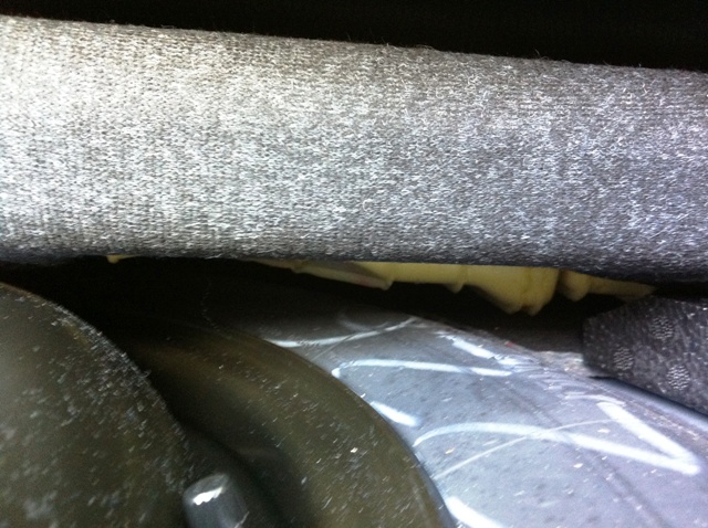

Специально посмотрел и пофоткал свою... самое узкое место - между диском и основанием сидения 3-го ряда над ним, а по диаметру 16-й радиус спокойно ляжет.
Re: Докатка
Сообщение Kostya » Пт июл 08, 2011 14:07:27
Мне полноразмерное колесо на 16 больше подходит, чем родная докатка. Главное, чтоб оно по высоте (ширине - 215 мм) влезло в моё подполье...

Странно,а я читал,что все докатки в Кашкаи ложили 125/90/16. Даже у кого стояли колёса на 17. У Sorex так видел.Машина 2010г +2
Твоя докатка шире и ,может, выше(ведь R17)
