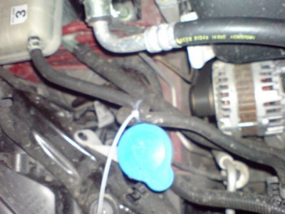

Для решения проблемы, описанной в этой теме (плохая работа печки 2х литровых вариаторных кашкаев выпуска до октября 2008 года в холодных условиях) необходимо проделать следующее:
1. Купить комплект, описанный в этом посте.
2. Сделать все по инструкции, описанной в этом посте.
Дополнительно, можно посмотреть видео процесса модификации печки на машине Сэнсэя.
В этом году зима местами была конечно красивой, но вот те дни, когда температура опускалась ниже -15гр я приезжал на работу с отмороженными пальцами, все остальное тело просто немного тряслось...
Кто-нибудь решал проблему печки 2.0ЦВТ (до08.08 выпуска) в Украине? Или я один мерзну?
ПС. Вроде бы в России есть какие-то подвижки в этом вопросе, в плане признания ниссаном проблемы (т.е. всем не меняют, но преценденты есть), а как у нас?

oreh писал(а):через 4 минут даже при 2000 у меня гнать, тем более, ГОРЯЧИЙ воздух не начинает.... собственно горячим он у меня вообще никогда не бывает... но после 4-х минут даже теплым его назвать можно с большой натяжкой
Да, я вечно последний на парковке отмораживаюсь

Интересно, а насколько помогает смена контура системы? Реально быстрее нагревается?
Благодарил (а): 1360 раз.
Сообщение oreh » Ср дек 22, 2010 14:15:17
PSYcho
реально КАРДИНАЛЬНО быстрее, я не менял контур, об этом пишут все россияне. Но я пережимал патрубок (тот что тонкий от радиатора до бачка). Разница просто капец. Но это и понятно, как может нормально греться машина в которой ОЖ ПОСТОЯННО циркулирует через радиатор охлаждения (пусть и не таким большим потоком)

Не понял! - так этот патрубок нужно пережимать немного хомутом. чтоб лучше грелось двигло зимой? Я закрыл изнутри(в самой декор. решётке радиатора плотным куском картона) чтоб грелось авто быстрее.-Вроде получше теперь стало! -А здесь речь о пережатом патрубке -специально пережатом или ... ? Как пережатом - разтолкуйте мне пожалуйста?

Андреич писал(а):Как пережатом

ОООО, СПАСИБО!!! А макс. плотно нужно пережимать? Или немного оставить пропускную способность? здесь всё понятно на фото , но наскольно сильно?
Сообщение Шульга » Пт дек 24, 2010 13:02:52
полностью

Сообщение oreh » Пт дек 24, 2010 13:27:26
Андреич
Это исключительно временное решение, чтоб попробовать.
Этот патрубок для отвода воздуха из системы.

oreh писал(а):Это исключительно временное решение, чтоб попробовать.
а что мешает сделать решение постоянным?

PSYcho писал(а):а что мешает сделать решение постоянным?
oreh писал(а):Этот патрубок для отвода воздуха из системы.

не ну эт я понял. как часто его нужно отводить?))))

PSYcho
Правильное решение - замена патрубков на штатные от 1.6 или на колхоз или замена патрубков и радиатора на от "обновленных" цвт.
В суровые морозы - пережимаю, но решение мне не нравится.
Если не хочется менять, то нужно сделать пробку, в нее иголку (медицинскую), воткнуть в отвод в бачек и на все это надеть шланг. Самое простое решение :)
