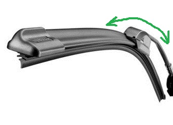

У меня еще хуже проблема, при "-" температуре дворник большой впадает в полный коматоз и трет стекло наполовину, причем непротертая половина оказывается почему-то как раз на уровне глаз, и что самое удивительное ,работает и обогрев стекла на полную катушку, и дворники руками облапываем чтоб никакой холеры на резиночках не было, ан нет, все равно не помогает. Это что дворники накрылись? или надо покупать зимние из норки чтоб нормально стекла вытирали? :D

Q-tata писал(а):У меня еще хуже проблема, при "-" температуре дворник большой впадает в полный коматоз и трет стекло наполовину, причем непротертая половина оказывается почему-то как раз на уровне глаз
подергай дворники вверх-вниз по направлению "стрелы" - там очень часто подмерзает этот "шарнир"...
p.s. надеюсь нормально объяснил что дергать :)

Сообщение Q-tata » Вс дек 19, 2010 21:55:51

Сообщение Sheyk » Вс дек 19, 2010 22:55:02
Q-tata писал(а):Sheyk
можно немного поподробнее))))
поднимаем дворник и делаем такое (ие) движение (я)

Сообщение Q-tata » Вт дек 21, 2010 00:48:27
Sheyk
Шпашыбо, пробовали, до ...пятой точки)))))

Сообщение Sheyk » Вт дек 21, 2010 08:35:15
всё правильно делали?
одной рукой держим железяку, а другой рукой мучаем дворник... и немного замучиваем, чтобы расходился. (прошлой зимой даже вдшкой аккуратно туда брызгал)
p.s. меня постоянно выручает...
