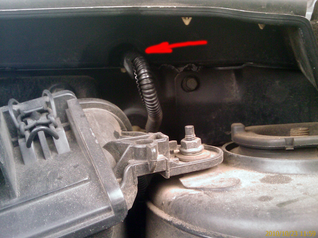

Сообщение Torpedo » Пт окт 22, 2010 10:47:09
PSYcho писал(а):А где там жгут?
Это не жгут, под капотом с той стороны, где стоит аккумулятор, трубочка идёт к форсунке омывателя лобового стекла, похоже она скрипела. После выходных может выложу фотки.
А может и не трубочка...

Сообщение Torpedo » Сб ноя 06, 2010 20:45:56
Сэнсэй, сверчка, который на моей фотке, задушил, в смысле тоже обмотал?

Сообщение Torpedo » Вс ноя 07, 2010 15:10:56
Сэнсэй писал(а):Кстати, а не петля ли капота затирает о пластик накладки?
Я понимаю, что суслик есть, но я его не вижу, минут двадцать смотрел, кстати это рекорд "поднятого капота" за три с половиной года, Сэнсэй, не мучай, выкладывай фотку.
Сообщение Сэнсэй » Вт ноя 09, 2010 01:56:54
Спэшал фор ю. Видишь наклеенный серый прямоугольничек на выступающем пластиковом ребре левее петли капота? Цэ воно.
Сообщение Torpedo » Вт ноя 09, 2010 14:44:41
Сэнсэй, спасибо, вот теперь вижу суслика, но это точно не мой суслик... :D
