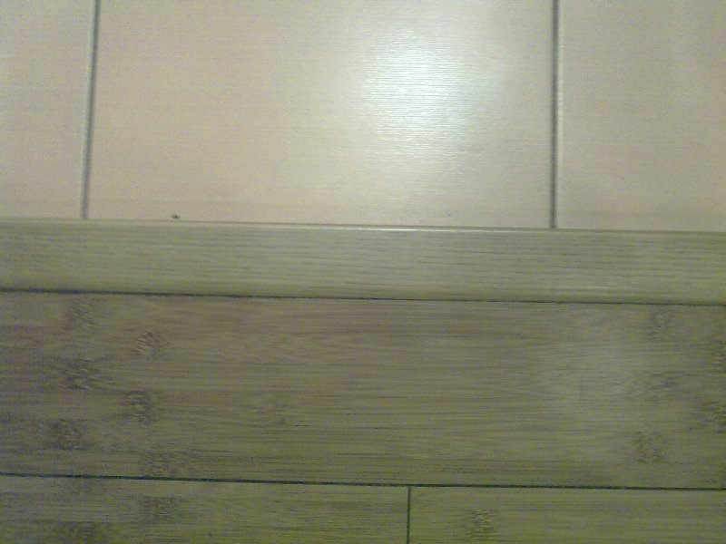

Сэнсэй писал(а):А как собираетесь организовать "встречу" паркетной доски с кафельной плиткой? Есть же варианты, от заливки шва жидкой пробкой до установки поверх порожка-валика.

Aleksandr писал(а):под плиткой лежит водонепроницаемый материал (уже не вспомню какой) дабы не заплакали потолки у соседей Smile
Aleksandr писал(а):2 см порогом и разницей в высоте уровня пола
Yasechka писал(а):Так, так, так, а его под фанеру, я так понимаю, располагать надо?
Yasechka писал(а):А как это с точки зрения удобства?

Сэнсэй писал(а):вода пойдёт под дверью в коридор

Yasechka писал(а):Что-то я зеленого на них не помню. А как еще может быть обозначена водоупорность?
Сэнсэй писал(а):материал в народе называют гидроизоляцией, производителей много, по виду - что-то среднее между битумом и плиточным клеем, кистью промазывается весь пол в ванной-туалете с захватом примыкающих к полу стен сантиметров на 15 от пола. А уж сверху после высыхания раскатывается тёплый пол на плиточном клею типа СМ-17, а на него - плитку на тот же клей.
