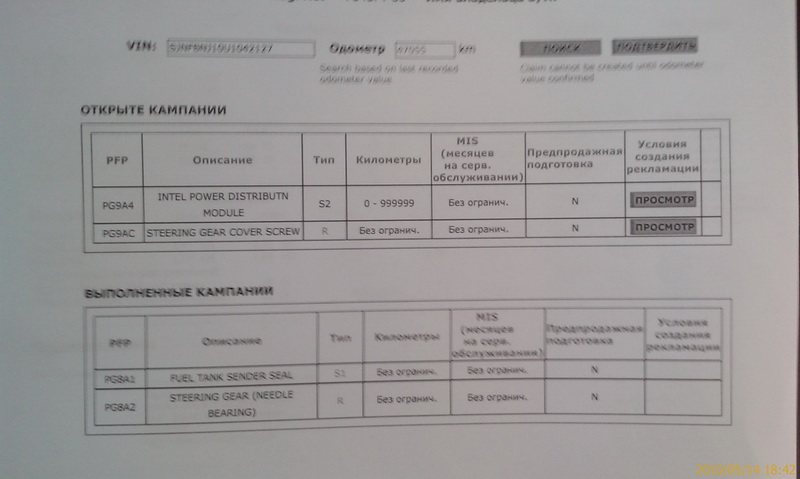

Прошу заметить, что отзывные кампании бессрочны по времени и пробегу.

AnD345, спасибо, очень важная информация, а "Intel power distribution module" - это реле вентилятора или что-то ещё.
